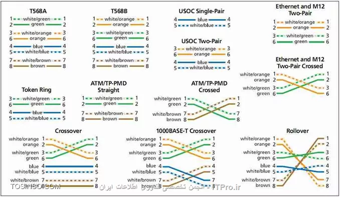

توی این عکس می تونی تفاوت بین کابل ها رو ببینی
||http://network.tosinso.com/files/get/04c02234-c9b3-4285-b5ae-d712b0ab098f||
همینطور که دوستمون گفت برای اتصال end device ها به سوئیچ از کابل استریت استفاده میشه و برای دو دستگاه end device به هم از کابل کراس
البته در حال حاضر دیگه استفاده از کابل کراس نیاز نیست چون دستگاه ها به صورت هوشمند خودشون اینو تشخیص می دن

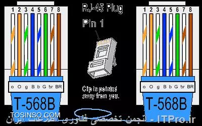

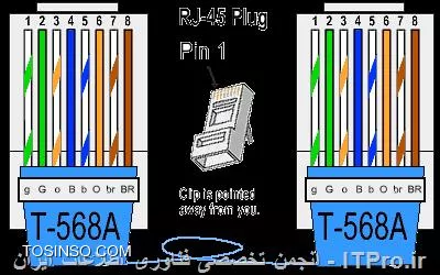

در عمل به صورت واقعی فقط 4 رشته از 8 رشته سیم شبکه استفاده میشه (1و2و3و6) که در آن سیم های 1و2 یک جفت و سیم های 3و6 هم یک جفت هستند (به هم تابیده هستند) .
در کابل استریت این شماره ها به هم شماره خود در طرف مقابل وصل میشن .
در کابل کراس یه کمی فرق داره ، سیم های 1و2 به ترتیب به سیم های 3و6 و برعکس وصل میشن.

البته این موضوع درسته که هر کدام از این رنگبندی ها یه مقاومتی دارن زمانی که در کنار هم قرار میگیرند یک نویز بسیار کمی تولید میشه فقط برای این رنگ بندی کردن که مهندسین مقاومت ها رو محاسبه کردن و به این نتیجه رسیدن اگر این استاندارد رعایت بشه نویز کمتری به وجود می اید و سرعت send و Receive هم بیشتر میشه .
ولی اگر رعایت نکنید سرعت شما کمی کند است حتماً دیدید که توی کابل سیم ها دو به دو به هم تابیده هستند دقیقاً سیم هایی که لازم ما هستند این به هم تابیدگی رو دارن و باعث میشه نویز برطرف شه در متراژ های طولانی این موضوع چشم گیر تر خواهد بود پس رعایت این موضوع به خاطر همین هست وگرنه شما چند رشته سیم یه رنگ بردار به هم تابیدگی رو طبق اصولی که در بالا هست و گفتم انجام بده و همون شماره هایی رو که بال توضیح داده شد رو سوکت بزن اون سمت سیم رو هم باید همون استاندارد رو رعایت کنی (یعنی چون رنگ ها شبیه هم هستند بگردی ببینی کدوم سیم کجا رفته ) و این سمت رو هم سوکت بزنی تا عین بنز کار کنه.
به هر حال این ها اصول و قانون و استاندارد داره و بعید میدونم کسی از این اصول خارج شه.
