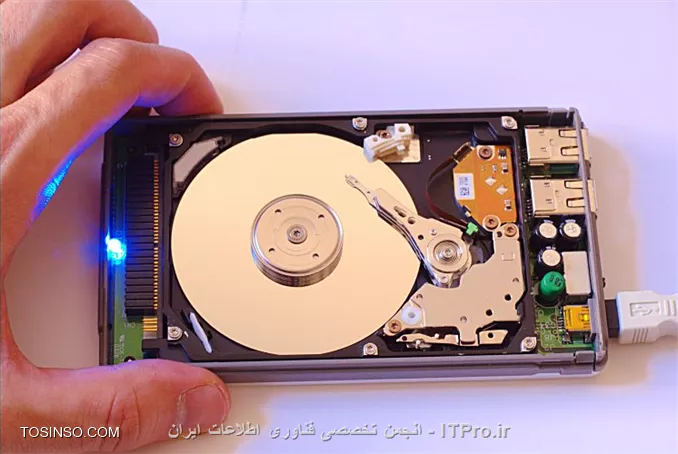

سلام ، دوستان هارد لپ تاپ من گاهی اوقات صدای خرخر نسبتا بلندی از خودش میده آیا کسی میدونه ممکنه مشکل از کجا باشه؟!

سرو صدای هارد دیسک علل زیادی رو می تونه داشته باشه. مثلاً وجود بدسکتور یا مشکل در جابجایی هد دیسک شما و...
اما یک نکته رو هم نباید فراموش کنید. خیلی از مواقع اکثر اختلال های سخت افزاری سیستم به دو مورد بر می گرده، یکی وجود گرد و غبار و خاک و دیگری رطوبت یا گرمای زیاد.

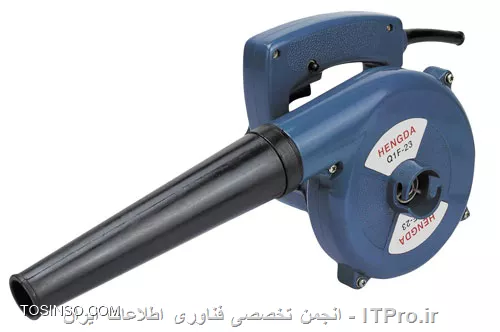

من پیشنهاد می کنم اگر دستگاه بویلر دارین بکمک اون با باد فشار قوی کل سیسام خودتون رو یک بار تمیز کنید. ممکن هست که روی دیسک و یا هد شما بعد از مدت طولانی، کرد و غبار نشسته باشه.

آقا کامیار عزیز ، دقت کن که موقع روشن شدن سیستمت ارور مربوط به SMART HDD می بینی یا نه!! اگر اینطور هست متاسفانه مشکل تا حدودی جدیست! همانطور که صادق جان گفتن حتما از بادگیری استفاده کن ( آلبته صرفا برای داخل کیس و جاهایی که دارای فن هستند حتما با دستت فن را بگیر که شدت باد فوتر ! باعث مشکل برای آرمیچر فن نشه ، ولی در مورد هارد هیچوقت تا از تجهیزات کافی و محیط ایزوله نمی توانی استفاده کنی هرگز به صورت سلف وورک !! هارد را باز نکن !!) و یادت نره که نرم افزار هایی که دوستان هم معرفی کردند برای چک بد سکتور و آنالیز هارد مناسب هستند فقط تا دیر نشده از اطلاعاتت حتما بک آپ بگیر که به مشکل نخوری
