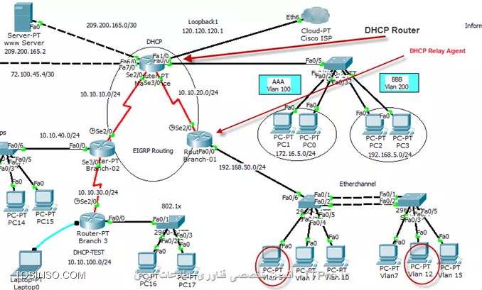

جناب مهندس
تشکر از لطف شما! مشکل بنده کاملا رفع شد اما در یک قسمت دیگه از سناریو که دارم با همون 6.0.1.001 Cisco Packet Tracer کار میکنم، بجای اون PC ها که خدمت شما عرض کردم، چندین Vlan وجود داره که بنا به ساختار شبکه باید فقط 2 تا از این 5 تا Vlan با هم در ارتباط باشند که من هم روی Interface اون روتر، Subinterface تعریف کردم و تو همین Subinterface هم از دستور IP Helper که فرمودین استفاده کردم و در واقع این 2 تا Vlan رو از این روتر عبور دادم و به اینترفیس DHCP Router متصل کردم و با IP DHCP Pool که در DHCP Router تعریف کردم، این دو Vlanتونستن IP های مورد نظر رو بگیرن!
حال سؤال اینجاست که باید چه کاری رو انجام بدم که Vlan های دیگه از DHCP Router بتونن IP بگیرن اما با هم در تماس نباشن...
نکات لازم:
1- EIGRP Route برای روترها نوشته شده و DHCP Router همه شبکه ها رو میتونه Route کنه
2- اون اینترفیس روتری که به سوئیچ و در واقع سمت Vlan ها هست، هم IP داده شده و هم IP Helper هم ست شده
3- گوشه از این سناریو رو برای شما فرستادم که DHCP Relay Agent و DHCP Router در عکس مشخص شده و همچنین اون دو تا Vlan که توسط دایره مشخص شده اند، همان Vlan هایی هستند که باید با هم در تماس باشند و از DHCP Router هم IP گرفتند و دیگر Vlanها باید هم از DHCP Router بتونن IP بگیرن و اینکه با هم در تماس نباشند...
پیشاپیش از لطف بزرگ شما سپاسگزارم.جناب مهندس
*نکات لازم:*
1- *EIGRP Route* برای روترها نوشته شده و *DHCP Router* همه شبکه ها رو میتونه *Route *کنه
2- اون اینترفیس روتری که به سوئیچ و در واقع سمت Vlan ها هست، هم IP داده شده و هم *IP Helper* هم ست شده
3- گوشه از این سناریو رو برای شما فرستادم که *DHCP Relay Agent* و *DHCP Router* در عکس مشخص شده و همچنین اون دو تا Vlan که توسط دایره مشخص شده اند، همان Vlan هایی هستند که باید با هم در تماس باشند و از DHCP Router هم IP گرفتند و *دیگر Vlanها باید هم از DHCP Router بتونن IP بگیرن و اینکه با هم در تماس نباشند*...
پیشاپیش از لطف بزرگ شما سپاسگزارم.||http://network.tosinso.com/files/get/9a24f599-eb10-4ebb-8373-50ff3416b409||
