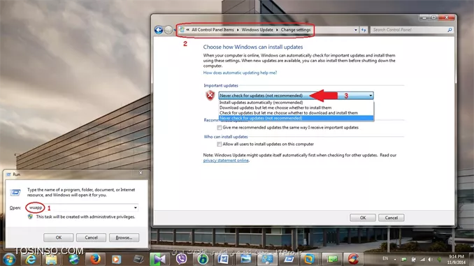

اما یک مورد خیلی مهمی هم که وجود داره بحث Update شدن های ناخواسته هستش. ببینید ممکن است که سیستم عامل شما، بدون اطلاعتون شروع به دانلود کردن آخرین Feature های ویندوز باشه برای جلوگیری از این مورد هم وارد Windows Update سیستم عامل خودتون بشید و اون رو بررسی کنید.
برای انجام این کار فقط کافیست که بکمک کلید های ترکیبی Windows+R وارد منوی Run سیستم بشید و دستور wuapp رو وارد کنید تا کنسول مدیریتی Windows Update براتون باز بشه. توجه داشته باشید که سرویس های Update ویندوز توی 3 حالت می تونه قرار داشته باشه:
1- به طور کامل سرویس Update های سیستم عاملتون OFF هست و در واقع رو روی حالت Never Update قرار گرفته.
2- نصب Update هایی که خود مایکروسافت اونها رو به شما پیشتهاد می کنه و در واقع Recommended هستن.
2- سیستم عاملتون Update ها رو دریافت کرده و بعداً با انتخاب شما اونها نصب می شه.
3- سیستم عاملتون Update ها رو دریافت کرده و بلافاصله شروع به نصب اونها هم می کنه.
بروز رسانی ویندوز
