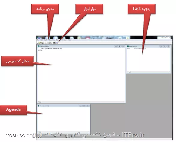

اما clips یک نرم افزار رایگان است که نسخه 6.3 این نرم افزار را میتوان از سایت http://clipsrules.sourceforge.net دانلود کرد.
که تصویری از محیط نرم افزار هم در زیر قرار میدم

اما  clips یک نرم افزار رایگان است که  نسخه 6.3 این نرم افزار را میتوان از سایت *http://clipsrules.sourceforge.net* دانلود کرد.
||http://network.tosinso.com/files/get/0ef82628-12ca-4000-b34e-5d21ec341695||
