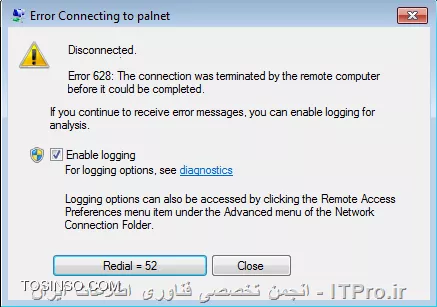

وقتی در ویندزو 7 میخوام به سرور وی پی ان بزنم ، با پیغام زیر مواجه میشوم.
به نظر شما مشکل کجاست
سلام .وقت بخیر
||http://tosinso.com/files/get/4ae70214-140c-48fb-a820-68f056619f42||

سلام دوست من
Error 628 در VPN ها به منزله قطع شدن ارتباط شما با سرور اصلی و اون هم یا به دلیل بسته بودن پرت مربوطه و یا بسته شدن Account شما هست. برای رفع این مشکل باید پرت مربوطه در سرور خودتون و همچنین Accounting ای که راه اندازی کردین (شامل نام کاربری و کلمه عبور اون) رو مجدداً بررسی کنید.

هم در سرور و هم در کلاینت ، فایروال خاموش هست.
بر روی مودم هم پورت 1723 مربوط به pptp را باز گذاشتم. روی یوز مورد نظر هم دسترسی allow remote access را در تبdial in دادم
اما باز مشکل داره

خب پس با این حساب شما یک بار Authentication Protocol یا پروتکل های احراز هویتی خودتون (MS-CHAP v2 - MS CHAP v1 - CHAP - PAP) در ساختار RRAS رو در هر دوسمت قضیه (هم سرور و هم کلاینت خوتون) بررسی کنید و ببینید که این ساحتار در هر دو سمت به یک شکل پیاده سازی شده باشه.
