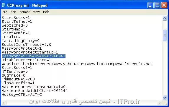

من از نرم افزار ccproxy استفاده میکنم متاسفانه رمزی رو که روی نرم افزار گزاشتم رو گم کردم دوستان اگه کمک کنن که بتونم پسورد رو یه جوری پیدا کنم یا از بین ببرمش خیلی ممنون میشم
مسیر نصب CCProxy رو باز کنید و فایل CCProxy.ini رو باز کنید ، دنبال مقدار =password بگردید و کل خط رو حذف کنید :
