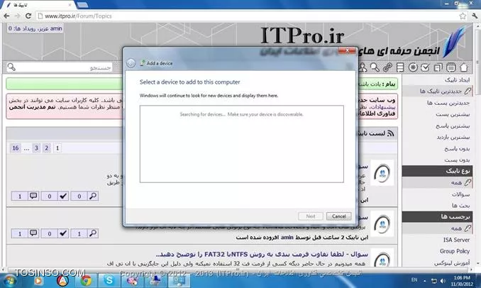

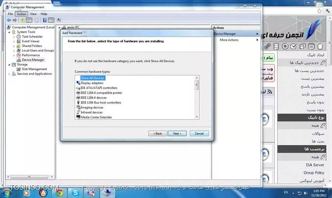

عرض سلام خدمت همه دوستان...یه سوال داشتم در مورد اد کردن یک سخت افزار جدید...من این کار رو به دو حالت دیدم که میشه انجامش داد یکی از طریق دیوایس منیجر در اکشن و گزینه اد لگسی هاردویر و یا از طریق اد دیوایس در کنترل پنل تفاوت اد دیوایس با اد لگسی در چی هست؟

||http://www.tosinso.com/files/get/6c04372b-3ebc-4fa7-96df-329ddd87ad56||
||http://www.tosinso.com/files/get/cd905b20-5f0c-4de3-b35f-39e6956aa7ea||

در نسخه های قدیمی تر ویندوز، مثلا ویندوز XP و قبل از آن، سیستم عامل ها بسته کامل درایور سخت افزار ها را درون خودشون نداشتند. علاوه بر این در آن دوره زمانی، سازندگان سخت افزار، دستگاه هایی میساختن که Plug & Play را پشتیبانی نمیکردن. یعنی با وصل کردنشون به کامپیوتر، کامپیوتر شما نمیتونست آن ها را تشخیص بده یا از امکانات آنها استفاده کنه. مدیران شبکه مجبور بودند که درایور های چنین دستگاه هایی را نصب کنن که سیستم عامل بتونه آنها را بشناسه و درست آن ها را به کار بگیره.
با عرضه ویندوز Vista و بعد از آن، مایکروسافت به طور قابل ملاحظه ای دیتابیس درایور خودش را بروز کرد و بنابراین در این سیستم عامل های آخر، درایورهای تقریبا هر دستگاهی در داخل ویندوز در دسترس بودند. همچنین امروزه سازنگان سخت افزار، دستگاه هایی تولید میکنن که قابلیت Plug & Play دارن و به سادگی توسط کامپیوتر قابل شناسایی هستن.
با این وجود، این حقیقت همچنان پا برجا هستش که علی رقم عرضه نسخه های جدید ویندوز، خیلی از کاربران خانگی و برخی شرکت ها (به ناچار) هنوز از سخت افزار های قدیمی استفاده میکنن که Plug & Play را پشتیبانی نمیکنن. برای آخرین نسخه های سیستم عامل های مایکروسافتی، این سخت افزارها Legacy (قدیمی) در نظر گرفته میشن و مدیران شبکه میبایست درایورهای این سخت افزار ها را به صورت دستی (Manual) نصب کنن.
برای نصب سخت افزارهایی که از Plug & Play پشتیبانی نمیکردن، سیستم عامل Windows XP یه بخشی به اسم Add New Hardware Wizard داشت که به مدیران شبکه اجازه میداد که در کامپیوتر خودشون به دنبال درایورهای مناسب برای آن سخت افزار بگردن. اگرچه در Windows Vista و سیستم عامل های پس از آن، این بخش باید به صورت دستی اجرا بشه.
مایکروسافت به طور جدی توصیه میکنه که مدیران شبکه و کاربران، نباید از سخت افزارهای قدیمی در نسخه های جدید ویندوز استفاده کنن، چون باعث مشکلات سازگاری سخت افزار با سیستم عامل میشه. علاوه بر این مایکروسافت همچنین پیشنهاد میکنه که حتی اگر کاربران و مدیران شبکه، سخت افزارهای قدیمی را روی دستگاه نصب کردند، باید درایور این سخت افزار ها را از CD هایی که با سخت افزارها ارائه شدند، نصب کنند.
Add Hardware Wizard فقط زمانی باید اجرا بشه که سخت افزار متصل به سیستم، از Plug & Play پشتیبانی نمیکنه و CD/DVD حاوی درایور آن سخت افزار موجود نیست یا درایور قابل استفاده ای داخل خودش نداره.
نکته قابل توجه ایجاست که نسخه 64 بیتی Windows 7، نمیتونه به خوبیه نسخه های 32 بیتی Windows XP، Windows Vista، و Windows 7، از سخت افزارهای قدیمی استفاده کنه. تمام درایورهای سخت افزارهای 64 بیتی میبایست به تائید مایکروسافت رسیده باشن، وگرنه شما مجاز به نصب آنها نخواهید بود.
