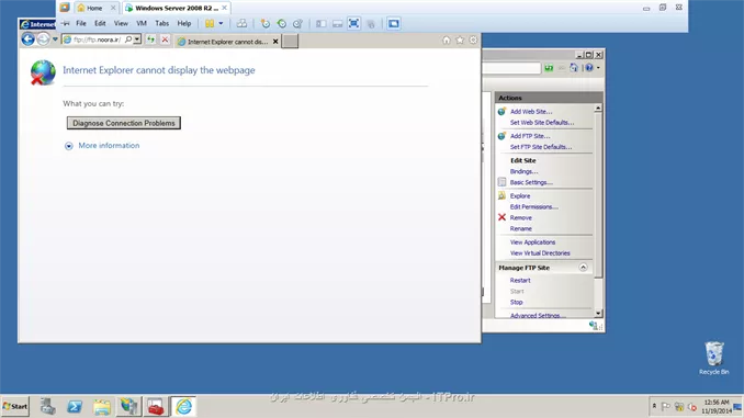

سلام دوستان ، من میخوام ftp سرور راه اندازی کنم مطابق اموزشی که استاد نصیری در سایت قرار دادن ، وقتی میخوام ftp سرور رو در مرورگر مشاهده کنم با پیغام زیر مواجه میشم
||http://tosinso.com/files/get/c0bed577-f490-450e-b840-fa75fe869c9f||
ممنون میشم راهنماییم کنید

دوست عزیز مطمئن هستید که تنظیمات DNS و Binding در FTP را به درستی انجام دادین؟ و اینکه آیا وقتی با IP هم به FTP متصل می شوید باز هم این مشکل برقرار است( البته به شرطی که داخل IIS عملیات binding را با IP انجام داده باشید) ؟

جناب milad24 با ای پی هم نمیتونم وصل شم

ببینید ، پیشنهاد می کنم که کلا FTP غیر فعال بکنید و یک بار از اول این کار را انجام بدین ، برای FTP مورد نظرتون هیچ بایندینگی انجام ندین و به صورت default مراحل ساخت FTP انجام بدین ، همینطور به غیر از FTP که دارید می سازید از FTP دیگری استفاده نکنید و فقط بر روی FTP مورد نظر تمرکز کنید . اگر تنظیمات با IP شما را به FTP متصل کرد ، بعد از آن می شود به بایندینگ و ارتباط با DNS هم پرداخت.
