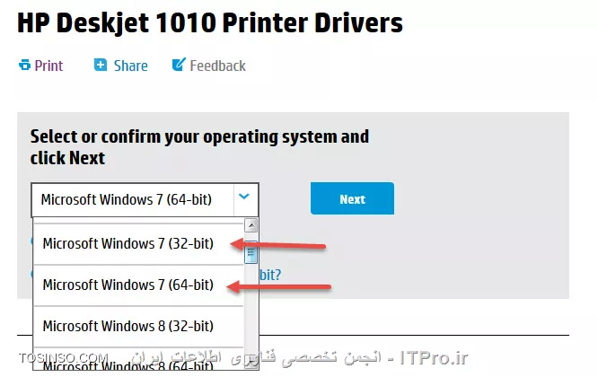

به این لینک برو و همونطور که در تصویر زیر پیدا هست درایور برای ویندوز 7 32 بیتی و 64 بیتی هم موجوده.
به *|این لینک ::http://h10025.www1.hp.com/ewfrf/wc/softwareCategory?cc=us&lc=en&product=5157546|*برو و همونطور که در تصویر زیر پیدا هست درایور برای ویندوز 7 32 بیتی و 64 بیتی هم موجوده.
||http://hardware.tosinso.com/files/get/5e3bfd2e-5e07-4c69-99e3-67328eba6cba||
