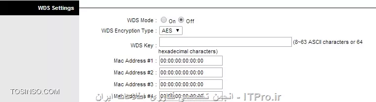

ممنون بابت زحمتی که برام کشیدین جناب خانلری عزیز..
به عنوان آخرین سوال :
هر دو دستگاه باید قابلیت سرچ کردن AP و لیست کردن انواع AP و کانکت شدن بهم رو داشته باشن یا اینکه نه فقط اگه یه دستگاه قابلیت سرچ کردن AP داشته باشه کفایت میکنه؟؟؟
دستگاه خودم WDS داره ولی هیچ آپشنی برای سرچ کردن AP های دیگه نداره.طبق عکسی که میبینید فقط مک آدرس و کلید WDS.
حالا میخام بدونم که به این مدلی که شما معرفی کردین به قول معروف امکان توسعه شبکه وایرلس با مودم خودم رو داره؟
پاسخ در 1393/10/09 توسط

بله از وختی که آپدیت شد WDS هم بهش اضافه شده.
با همین مدل که فک نکنم جواب بده.چون اصلا قابلیت سرچ کردن AP ها و لیست کردن و کانکت شدن به هیچ مودمی رو نداره.
این فقط مک آدرس و WDS Key میگیره.
از این فقط میتونم به عنوان روتر دوم استفاده کنم و DHCP اش رو خاموش کنم.
فقط نمیدونم روتر مرکزی رو چه مدلی باهاش سازگاری میتونه داشته باشه برای همین مزاحم شما شدم که از شما بپرسم.

جناب خانلری عزیز...
حالا میخام بدونم این مودم یعنی TP-Link TD-W8901G امکان ارتباط و جوین شدن با یه اکسس پوینت رو داره یا نه؟
همونطور که میبینید تو صفحه تنطیمات ادمین این مودم فقط همین قسمتی که تو عکس میبینید برای WDS تنظیمات گذاشته.
امکان اینکه این مودم بتونه با یه اکسس پوینت دیگه جوین بشه و آنتن دهی رو پوشش بده رو داره به نظز شما؟
اگه داره با کدوم مدل اکسس پوینت ها سازگاری داره؟
پاسخ در 1393/10/07 توسط
برای ساختن اتصال WDS مابین دو دستگاه مختلف، باید هر دوی آنها WDS را پشتیبانی کنند اما فعال کردن این قابلیت روی یکی از آنها کافیست.
WDS ممکن است بین محصولات مختلف سازگار نباشد (حتی محصولاتی از یک تولید کننده!!!) زیرا استاندارد IEEE 802.11 - 1999 بطور کامل نحوه انتقال فریم های داده و نحوه عملکرد روترهای وایرلس را در این مد، تشریح نکرده است. پس برای اجرا سعی کنید حداقل از برند یکسانی برای اکسس پوینت مرکزی و اکسس پوینت تکرار کننده استفاده نمایید.
متد های رمز نگاری که کلیدهای دینامیک برای رمزنگاری به کار میبرند مانند متد WPA//TKIP یا WPA2 در بیشتر مواقع در لینک WDS قابل استفاده نیستند، اگرچه WPA//PSK اکثرا کار خواهد کرد. این مشکلات بخاطر ضعف استاندارد گذاری در این حوزه بوده و با معرفی استاندارد IEEE 802.11s احتمالا رفع خواهند شد. در نتیجه متد WEP و WPA استاتیک (PSK) را بکار ببرید. در ضمن در فریم ویرهایی که توسط توسعه دهندگان غیر رسمی مانند OpenWRT یا DD - WRT برای روترهای وایرلس مختلف ساخته میشود میتوان WDS را در متدهای پیشرفته تر رمزنگاری مانند WPA2 بکار گرفت اما به یاد داشته باشید این فیرم ویرها رسمی نبوده و باعث ابطال گارانتی محصول شده و ریسک بالایی برای نصب دارند.
یادتون باشه Channel ها یکی باشد
آدرس آی پی مودم ها معمولاً یکی هست دقت کنید که حتماً یکی از آنها را در همان رنج تغییر دهید
DHCP هر دو فعال نباشد و فقط یکی از Device ها دارای DHCP باشد (مودمی که داره سرچ میکنه و متصل میشه بهتره DHCP داشته باشه)
در اون مودمی که قابلیت سرچ داره : به قسمت Wireless و سپس Wireless Setting رفته و گزینه Enable WDS را تیک بزنید. سپس روی گزینه Search کلیک کنید (در برخی مدل ها Survey).
موفق باشید

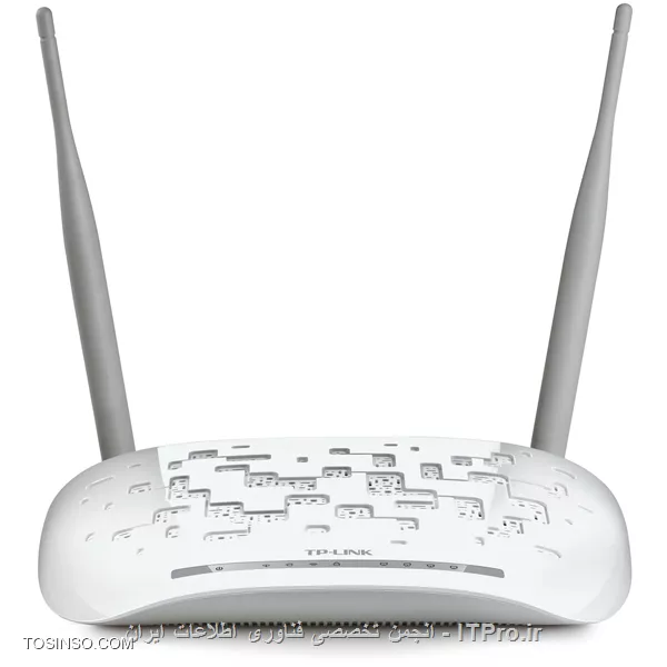

TP-Link TD-W8961ND 300Mbps Wireless N ADSL2+ Modem Router
||http://network.tosinso.com/files/get/f63ad8cd-5045-4f11-ab3b-137bf2836fdf||
مزایا:
دارای سه قابلیت مودم ADSL, روتر و اکسس پوینت
قابلیت حفاظت از کاربران شبکه در قبال هکرها از طریق فایروال NAT و SPI
قابلیت پشتیبانی از *WDS* برای توسعه شبکه بی‌سیم
قیمت:تقریباً 89,000 تومان
||http://network.tosinso.com/files/get/a241ce66-63d3-4e98-b6bc-a844371b9b54||
|منبع::http://www.digikala.com/Product/DKP-4808/TP-Link-TD-W8961ND-300Mbps-Wireless-N-ADSL2-Modem-Router/%D9%85%D9%88%D8%AF%D9%85-%D8%B1%D9%88%D8%AA%D8%B1-%D8%A8%DB%8C%E2%80%8C%D8%B3%DB%8C%D9%85-ADSL2-%D8%AA%DB%8C-%D9%BE%DB%8C-%D9%84%DB%8C%D9%86%DA%A9-%D9%85%D8%AF%D9%84-TD-W8961ND|
