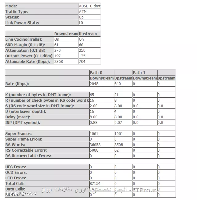

باسلام ، چند وقتی می شود که با اینترنتم به مشکلی برخورد کرده ام که هر کاری کردم حل نشد ، مشکل به این صورت است که وقتی مودم را روشن می کنم و به اینترنت متصل می شود در بعضی از اوقات SNR Margin برای Downstreamاز یک عدد سه رقمی حدود 200 به عددی تک رقمی ویا حتی صفر می رسد و اینترنت قطع میشود ، اما درهمین زمان SNR Margin برای UPstream یک عدد ثابت مثلا 80 می ماند، حالا می خواستم بدونم به نظر شما مشکل از کجا می تواند باشد، مودم من D-Link DSL-2750U است. اینم یک عکس نمونه::

SNR Margin یا بعضا نامهای دیگر به معنی میزان سیگنال بر نویز هستش که هرچی بیشتر بشه بهتره.
من با حرف استاد خانلری تا موارد سیم کشی موافقم.
وقتی شرکت اینترنتی رو پورت شما در مرکز مخابراتی(اتاق MVF) اینترنت اختصاص میده اگه بستر مخابراتی مسی باشه. حتما میاد تا یه کافو، بعدش تا پست یا جعبه تقسیم . بعد وارد مرکز استفاده میشه.
من پیشنهاد میدم شما شما از ورودی ساختمان امتحان کنین، و مودمتون رو به اونجا وصل کنین و ارتباطو با داخل ساختمان قطع کنین. اگه مشکل حل شد، سیم کشیتونو اصلاح کنین. وگرنه باید از مخابرات بخواین آبونه(پورت خط شما روی کافو) ویا مرکزتون رو عوض کنه. در هر مرحله وضعیت بهتر شد اشکال از همونجاست.
پاسخ در 1393/09/13 توسط
مثلاٌ سیم تلفن از کنار کابل برق کشیده شده باشه
برق کلاً عامل نویز هست
سیم تلفن نباید چند تیکه باشه سیم کوتاه باشه باید یه سیم بلند تر وصل کنی که تیکه تیکه نباشه
صفر بند و سانترال هم هست ولی از بس نویز داره که کلاً اینترنت قطع میشه

باتشکر از شما
ولی مشکل من این است که بیشتر این مشکل بعداز ظهر ها پیش می آید برای مثال امروز صبح اصلا من این مشکل را نداشتم و این قطعی اکثرا برای بعد از ظهر هاست
با این حالا من اسپلیتر می گیرم تا عوض کنم ببینم چی می شود
به نظر شما دیگه چه چیز دیگری می تواند مشکل سازباشد؟
چه چیزهایی داخل شبکه ای که دارم می تواند نویز ایجاد کند؟

Downstream و upstream در مودم شما نشون دهنده قدرت اتصال به اینترنت شما هست.
دو حالت داره یا تو شبکتون نویز دارید یا از نویز از سمت سرویس دهنده تون هست
پیشنهاد اول استفاده از یک اسپلیتر هست اگر جواب نداد حتماً با سرویس دهنده اینترنتتون تماس بگیرید.
