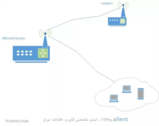

وصل کردن مستقیم مودم ADSL به روتر میکروتیک
با سلام ، دوستان در میکروتیک میشه بدون کابل wlan رو به مودم adsl اتصال داد به طوری که بعد از اتصال هم بتوان از wlan میکروتیک سرویس اینترنت گرفت؟

بله این قابلیت در میکروتیک گنجانده شده ! برای راه اندازی شما باید mode : peseudo-bridge رو انتخاب کنید در wlan این mode کمک می کند تا شما بتوانید با غیر میکروتیکی ها در ارتباط داشته باشید نظیر مودم adsl و در ادامه بایستی میروتیک شما در حالت dhcp client باشد و روی اینترفیس wlan باشد برای گرفتن IP و همینطور به یک nat : masqured هم نیاز دارید و نیازی هم به defult route ندارید. و دقت داشته باشید که شما باید در قسمت wlan گزینه ای وجود دارد به نام profile اینجا شما باید یک پروفایل بسازید و پسورد مودم رو وارد کنید و Apply کنید و پروفایل ساخته شده را در قسمت wlan در قسمت security profile پروفایل را وارد کنید که این کار برای authenticate می باشد.

توی حالت Station هم همین امکان هست منتها روشی که شما گفتین هم انجام دادم منتها در ادامه به کلاینت ها از طریق وایرلس میکروتیک نمی تونم اینترنت بدهم

برای این که بتوانید اینترنت بدهید به کاربران پیشنهاد من استفاده از PPOE می باشد شما می توانید به راحتی اینترنت را Share کنید و همچنین میتوانید برای سهولت کار از Hotspot هم استفاده کنید اشتباه نکنید که امکان پذیر نمی باشد به این دلیل که روتر اینترنت دار شده است و توانایی این را دارد اینترنت را پخش کند لطفا بررسی کنید و نتیجه را اعلام کنید . موفق باشید

دوستان خیلی ممنونم بله این امکان وجود ندارد که هم به مودم وصل شوم و هم به کاربران سرویس بدهم

خب مهندس جان شما داری از wlan میکروتیک اینترنت رو از یه مودم میگیری و روتر دارای نت هست
ولی دیگه در ادامه نمیتونی از طریق همین wlan به یوزرهای دیگر اینترنت بدی چون wlan یا AP هست یا Station و دیگه نمیتونه هر جفتش هم باشه

پاسخ ئوست خوبمون آقا محمد برای اینکه شما از طریق wlan روتر میکروتیک از یک دیوایسی که وایرلس داره میتونی کانفیگ کنی و اینترنت رو بکشی به داخل روتر ولــــی اینکه بتونی باز از همن wlan میکروتیک به یوزر های مورد نظر wireless نت بدی این امکام وجود ندارد چون که شما از wlan میکروتیک دیگه داری نت رو از یه جا دیگه میگیری و اون درگیر اونجا ولی میتونی از طریق پوت ها به صورت wire به شبکه دلخواه نت بدی

من در حالت peseudo-bridge میکروتیکم رو قرار دادم، هم اینترنت روی lan دارم و هم با ایجاد یه virtual برای wlan ، اینترنت از طریق وایرلس.بسیار ممنون از راهنمایی اقا محمد، چندین وقت بود دنبال جوابش میگشتم،اینجا پیدا کردم

سلام، باید کارت شبکه وایرلس میکروتیک رو در حالت station بزاری به مودم adsl متصل بشی و بعد از وایرلست یک virtual بسازی اون رو در حالت ap-bridge قرار بدی تا کار انجام بشه
