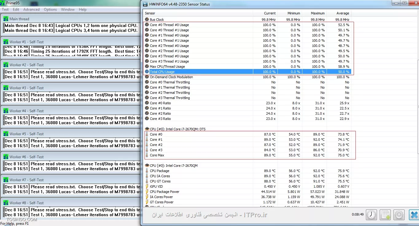

با عرض سلام خدمت دوستان ، بنده امروز یه تست با نرم افزار prim95 در حالت لود کامل هسته ها انجام دادم که یه اسکرین شات از اون رو در زیر این قرار دادم ، سؤال بنده این هست آیا به نظر اساتید مباحث سخت افزاری دمای هسته ها زیاد از حد بالا نرفته؟؟(این دما در مدت کارکرد طولانی با این درصد لود در کارکرد نهایی و عمر CPU تاثیر منفی نداره؟؟) ضمنا این نکته رو هم عرض کنم موقع انجام بازی مثل Sniper Elite 3 هم میانگین دمای هسته ها حدود همین 90 هست (این موضوع رو برای این عرض کردم که برنامه پریم نسبت به یک بازی کامپیوتری کار بیشتری از هسته های CPU می کشه و تمام هسته ها رو در حداکثر لود قرار میده...) ممنون می شم راهنمایی کنید

بنظر من هرچند که تا 90 درجه هم بالا رفتی ولی تو 9 دقیقه هنوز Average ت 70 - 75 هست که لب مرز هست و اصولا نباید بالاتر از این بره مخصوصا طولانی مدت پس اگه زمان طولانی زیر این بار میمونی در عمل، سیستم خنک کنندت رو تقویت کن
