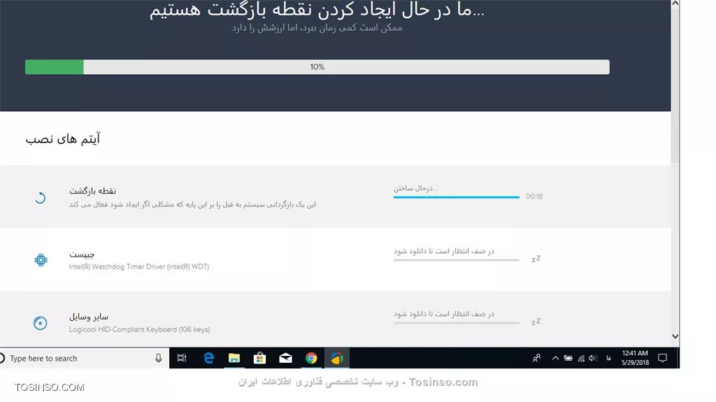

سلام نسخه 17 رو دانلود کردم که به اجرا میشه اما روی گزینه اول ریستور پوینت 10 درصد پر میکنه و دیگه هنگ میکنه میشه راهنمایی بفرمائید ممنونDriverPack_17.7.99

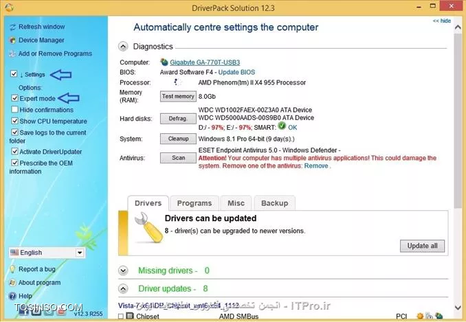

DRP یا DriverPack Solution یک Package خیلی خوب و کاربردی هستش.
فقط سعی کنید هیچ وقت از نصب اتوماتیک استفاده نکنید. بلکه ابتدا گزینه Settings و سپس گزینه Expert Mode رو انتخاب کنید.

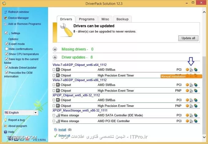

سپس گزینه Manual Installation رو انتخاب کنید.

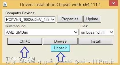

سپس به ترتیب گزینه های Unpack و Ctrl+C رو فشار بدین تا آدرس محل Driver در Clipboard کامپیوتر شما، کپی بشه.
