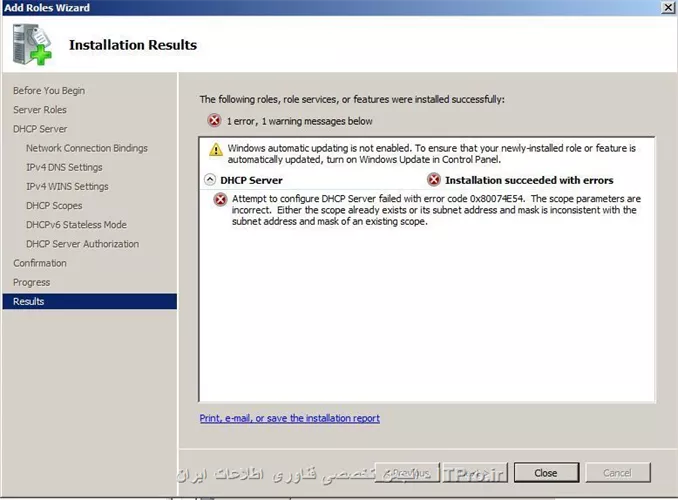

دوستان در نصب DHCP به مشکل برخوردم که به صورت شکل زیر هست
میخاستم بدونم مشکل از کجاست

سلام ، ببینید اروری که داخل تصویر نمایش داده شده حاکی از این مورد است که شما هنگام تعریف Scope دچار اشتباه شده اید . مثلا ترکیب Scope تعریف شده برای آیپی ها یا قبلا وجود داشته و شما دوباره از همان رنج ( Subnet) به تعریف آیپی پرداخته اید( که البته ظاهرا این مشکل نیست ! چون تازه رول DHCP در حال نصب است!) و یا اینکه ترکیب آیپی و سابنتی که استفاده کرده اید دچار مشکل و عدم انطباق است . پیشنهاد می کنم اگر با سرویس DHCP آشنایی کافی ندارید اول که در حال نصب Role مربوط به DHCP هستید از ساختن Scope پرهیز کنید و بعد از ساخته شدن DHCP به ساختن Scope بپردازید

احتمالا از قبل بوده
اوکی
پاسخ در 1393/09/20 توسط
پیغام خطا دقیقاً مشابه اولی هستش؟ هیچ تفاوتی نکرد پیام خطای جدید؟
اگه اشتباه نکنم داره به اسم Scope یا Subnet ایراد میگیره. اگه ممکنه مجددا نصب و نام scope رو اصلاح کنید. همچین scope ی قبلا داشتین؟
اسم scope رو عوض کردم بازم همون ارور رو داد
احتمالا بخاطر subnet باشه
چطوری subnet رو عوض کنم؟؟؟؟؟؟
ببینید اسم Scope مهم نیست ، پیشنهاد می کنم اول DCHP را راه بندازید بعدا به ساختن Scope بپردازید . با این کار DHCP شما اماده است و به راحتی میشود scope ساخت ، در ضمن پیشنهاد می کنم اول این مقالات را برسی کنید ، احتمال زیاد مشکلاتتون حل خواهد شد :
