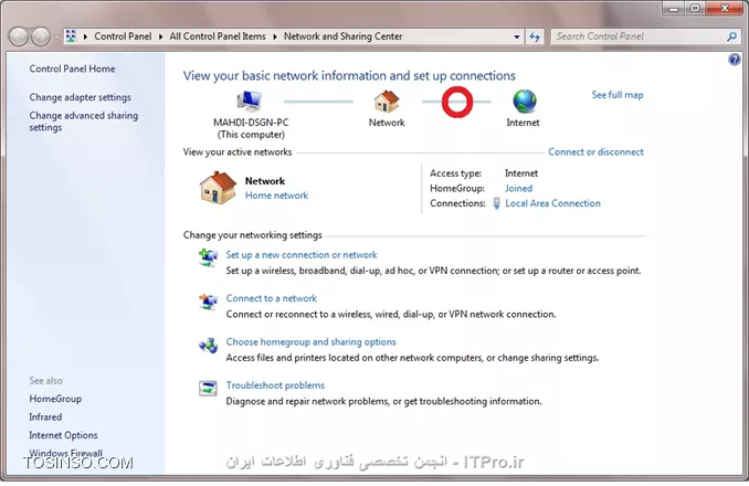

یکی از سیستم ها یهو اینترنتش قطع میشه و در پنجره network and sharing center در بین ایکن network و internet ضربدر میخوره و عملا اون سیستم نه اینترنت داره و نه میشه به فایلهای اشتراک گذاشته شدش دسترسی داشته باشیم.
وقتی از سیستم خودم پنجره network رو باز میکنم اون سیستمه تو شبکه هست اما باز نمیشه و به فایلهاش دسترسی ندارم.

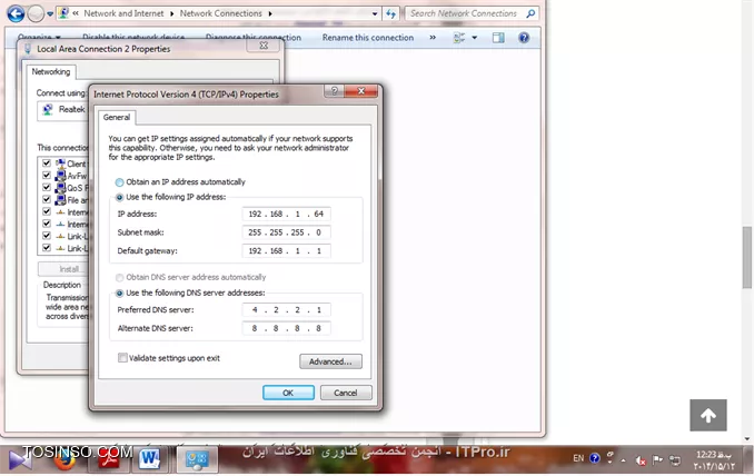

میشه تنظیمات IP که روی کارت شبکه Set میکنید رو بزارید ما ببینیم؟؟

آقای mehdi_dsgn بله همونجایی که دایره گذاشتید ضربدر میخوره و منم تو همین مساله موندم که چرا وقتی ارتباط بین شبکه برقراره و سیستم اینترنت نداره اما سیستم مورد نظر تحت شبکه نیست و به فایلهاش نمیشه دسترسی داشته باشم . البته مثلا از سیستم خودم چک میکنم، اون سیستمه تو لیست سیستم های تحت شبکه هست اما نمیتونم به فایلهای اشتراک گذاشته شده اش دسترسی داشته باشم.

یه تناقضی هست این وسط ، کجا ؟
اگه اشتباه نکنم منظورتون اینجاست که با دایره قرمز مشخص کردم
اگه اینطور هست اشکال میتونه در ارتباط با اینترنت و تنظیمات و در واقع نرم افزاری هست البته اگه ارتباط مودمت درست باشه و این اشکال برای بقیه سیستم ها پیش نیومده باشه و در این صورت ارتباط با شبکه داخلیت باید برقرار باشه و فایلهای به اشتراک گذاشته شده باید در دسترس باشن مگر اینکه اون ضربدر سمت راست network خورده باشه
در ضمن چک کنید در قسمت Taskbar روی ایکن network چه علامتی هست ضربدر قرمز یا مثلث زرد

روی خود کانکشن کارت شبکه اگه علامت ضربدر قرمز ظاهر میشه قطعی به صورت فیزیکی هست
خود کابل رو چک کن خیلی مواقع مربوط به کابل میشه
سوئیچ رو بررسی کن کابل سیستم رو به یک پورت دیگه وصل
سوئیچ رو خاموش روشن کن
از صحت کارت شبکه مطمئن شو

در قسمت دوم جایی که مربوط هست به تنظیمات DNS بهتره به این شکل عمل کنی
Preferred DNS Server = ( ای پی مودمت ) 192.168.1.1 مثلا چون منکه نمیدونم از اونجایی که Default Gateway گزاشتیش گفتم و اینکه معمولا IP مودمها این هست بصورت Defult
Alternate DNS Server = ( ای پی DNS ISP خودت که ازش اینترنت گرفتی ) مثلا 85.15.1.10
از گزینه Advanced تو شاخه DNS میتونی بازم DNS اضافه کنی واسه محکم کاری اینجا خاصتی یه 8.8.8.8 هم ست کن

اون تیکهایی که گفتند رو داری، توی عکس مشخصه مربوط به همون صفحه Properties هست که پشت قرار گرفته
حالا اول تیک مربوط به IPv6 رو بردار از همون صفحه پشتی
DNS رو هم احتیاجی نیست IP هایی مثل 8.8.8.8 و 4.2.2.4 رو با هم بزاری یکیش کافیه میتونی IP مودم یا DC رو با همین 8.8.8.8 بزاری کافیه شبکت رو هم بگو دامین هست یا ورک گروپ
اگه Default Gateway که ست کردی مودم هست DNS اصلیت رو بزار 192.168.1.1 و دومی رو 8.8.8.8

یعنی فقط خط اول رو 8.8.8.8 باشه و خط دوم رو پاک کنم؟؟
اگه Default Gateway که ست کردی مودم هست DNS اصلیت رو بزار 192.168.1.1 و دومی رو 8.8.8.8 ؟؟؟؟؟
این یعنی چی؟ دقیق متوجه نشدم

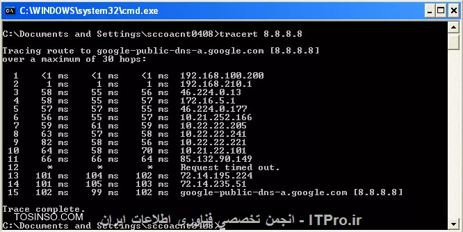

فرزاد جان من یک تصویر از tracert سیستم خودم گذاشتم.
این دستور برام از خیلی وقته که جالبه و اطلاعات خوبی بهم میده. فقط چند تا ابهام داشتم که ممنون میشم شما و یا سایر دوستان جوابمو رو بدین:
ببنید الان در این تصویر:
خب خط اولش که معلوم هست چیه و اینکه بسته ها بعد از عبور از سیستم خودم رسیدن به (حالا در اینجا مثلا میگیم میکروتیک) و اون 192.168.100.200 IP دستگاه میکروتیک هستش.
خط بعدش Ip متعلق به مودمم هستش، یعنی این: 192.168.210.1
و خط بعدیش هم که IP مربوط به ISP که گرفتیم؛ سوال من از خط بعدش تا انتها هستش: ببنید خط بعدش یعنی 172.16.5.1 متعلق به کجاست که مجددا باز بعدش همون IP متعلق به ISP قرار گرفته؟ فکر کنم IP مربوط به روترهای ISP باشه، درست میگم. اونوقت خطوط بعدش رو هم که دقیقا نمیدونیم مال کجاهاست دیگه درسته؟ممکنه بسته از چندین جا رد بشه برای رسیدن به مقصد.
حالا از طریق این دستور و با خروجی که بهمون داده آیا این حرف من درسته:
الف) هم می فهمیم که به اینترنت وصل هستیم یا خیر
ب) از صحت عملکرد و کارکرد DNS هامون مطلع میشیم.

تنظیمات آی پی
مهدی جان شما الان تو تصویری که گذاشتی از طرز IP دادن به DNS ها حدس زدی که ممکنه شبکه مورد نظر بر اساس workgroup باشه؟
در غیر اینصورت یعنی بهتره که ما DNS اولی رو مودم بذاریم و بعدی رو ISP ؟ فکر نمی کنید بهتره به جای دومی از همون 8.8.8.8 بعنوان مثال استفاده کنیم؟ شما منظورت اینه که DNS مورد نظر رو نزدیکتر انتخاب کنیم که پیدا کردن صفحه مورد نظر زودتر انجام بشه؟؟؟؟ چه جالب این رو نمی دونستم. اگه امکانش هست در این خصوص یه توضیح کوچولو بدی ممنون میشم.

داوود جان به نظر من تقریبا درست گفتی فقط اینکه الزامی به اینکه اون IP دومیه هم مال ISP باشه نیست هرچند که به احتمال بسیار قوی مال خودشه و اینکه هرچند رد پایی از DNS در اینجا هست چون DNS فقط اسم به IP تبدیل نمیکنه برعکسش هم هست ولی اگه میخوای نتیجه ای در باره DNS بگیری بهتره به جای IP اسمش رو Tracert کنی یعنی همون google-public-dns-a.google.com

به این نکته هم توجه کن IP ISP رو نمیخواهیم چون ممکن هست چندین IP داشته باشن IP مربوط به DNS SERVER اونها رو گفتم
هیچ اشکالی نداره دومی رو ست کن 8.8.8.8 کافیه
