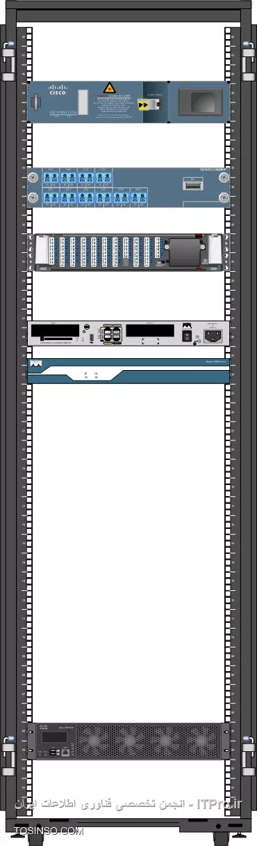

بهترین نرم افزار برای خواسته شما Visio مایکروسافت هست حتی اگه بخوای حتی میتونی از سایت سیسکو نوع shape مدل روتر/سوئیچ خودت رو و انواع رک رو دانلود کنی و به این نرم افزار اضاقه کنی و تمام اون چیزی رو کع انتظار داری بدست بیاری
||http://network.tosinso.com/files/get/e099587a-77ad-45b0-9b23-daee10a8d9fc||
حتی میتونی PachPanel هم رو داشته باشی برای کابل های که به روتر/سوئیچ وصل میشن رو هم نشون بدی
