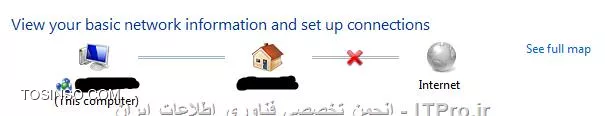

اما نمی دونم چرا یکمی که باهاش کار می کنم این علامت را نشون می ده
||http://network.tosinso.com/files/get/2d91f7b5-06cc-4a8a-9ec5-e2b538b47f63||
و در حالی که اینترنت وصل هست این تصویر را می بینم که گفته به اینترنت دسترسی ندارم اما در واقعیت اینترنت دارم و بعضی وقت ها هم اینترنت واقعا قطع می شه

این یک امر طبیعی هست در ارتباطات وایمکس ، این سرویس بیسیم هست ، اگر نویز یا اتفاقی از نظر آب و هوا بیوفته چند ثانیه اختلال در سیستم اینترنت شما پیش میاد که نا محسوس هست ، این علامت به این خاطر میاد که سیستم عامل ویندوز شما که هر لحظه داره ارتباطات اینترنت رو بررسی می کنه در چند ثانیه نتونسته از Gateway بسته های اطلاعاتی خودش رو رد کنه ، اما اگر زیاد اذیتتون میکنه پیشنهاد می کنم چند کار رو انجام بدید :
  1. Firmware روتر خودتون رو به آخرین نسخه ارتقاء بدید.
  2. حتما در هنگام بروز چنین مشکلی یک خروجی از دستور Ping و Tracert بگیرید و برای ما ارسال کنید، اینکار مشخص می کنه که اشکال از شبکه داخلی شما هست یا اینکه از خارج از شبکه داخلی شما و در مجموعه شبکه وایمکس هست .
فعلا این دو مورد به نظرم میرسه ، باز اگر مشکلی بود حتما عنوان کنید ، خوشحال میشیم کمکی کنیم.
