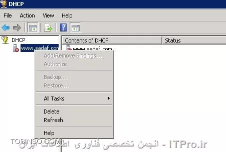

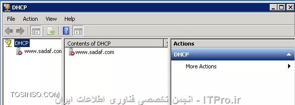

سلام دوستان من به مشکلی خوردم در سازمان با DHCP و این سرویس stop شده ، برخی از عکس ها واستون قرار دادم ، با تشکر از کمک تون

در کنسول DHCP شما نام دامینی به نام www.sadaf.com وجود داره که این برای دامین داخلی جای تعجب داره ، همونطوری که دوستمون آقای مهندس آریان عنوان کردن این اسم رو باید از ساختارتون حذف کنید ، حالا ممکنه یک برنامه نویسی این تغییرات رو روی سرور شما اعمال کرده باشه یا ناخواسته ایجاد شده باشه ، برای حذف این رکورد بایستی اول DNS و بعد Cache DNS رو خالی کنید و اگر Zone ای به این نام هست حذف کنید در غیر اینصورت همونطور که در پست قبلی آقای آریان عنوان کردن به مسیر گفته شده میرید و محتوای موجود در فایل Hosts رو حذف می کنید ، فقط یک نکته در تکمیل صحبت ها باید بگم که فایل هاست چیزی رو Cache نمی کنه و اگر موجودیتی در این فایل هست قطعا بصورت دستی توسط یک فرد ایجاد شده ، امیدوارم مشکل حل شده باشه ، موفق و پیروز باشید

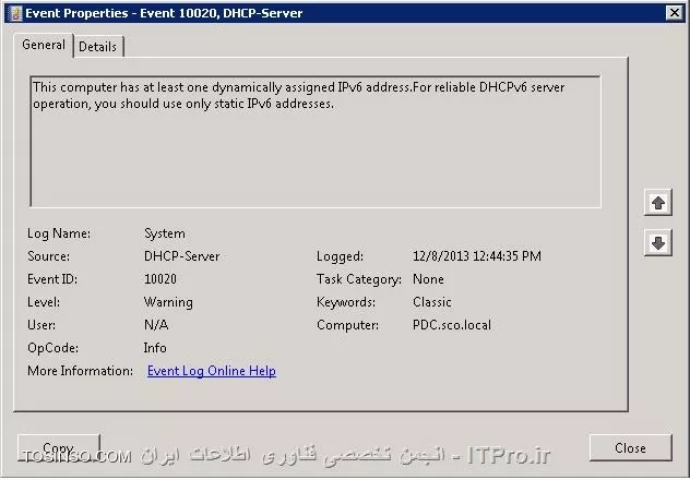

تصاویر بالا اطلاعاتی چندانی در اختیار ما قرار نمیدن ، تا جاییکه از عکس ها بر میاد شما هنوز برای DHCP سرور Scope یا همون محدوده آدرس دهی رو تعیین نکردین ، قاعدتا زمانیکه DHCP سرور بصورت پیشفرض نصب میشه چیز خاصی داخلش نیست ، روی اون قسمت اسم سرور راست کلیک کنید و یک New Scope درست کنید اگر مشکلی به وجود اومد ازش عکس بگیرید ، در قسمت Event Viewr هم از Warning و Error های DHCP تصویری قرار بدین ، تصویر بالا اطلاعات چندانی رو نشون نمیده.

یک کاری رو هم می تونید تست کنید ، ممکن هست که DHCP شما با یک شوک اینجوری درست بشه اما اطمینانی نیست ، ببینید وقتی شما DHCP رو Authorize می کنید در واقع اجازه دسترسی و ایجاد رکوردهای DNS رو بهش می دید ، کاری که باید بکنید اینه که یک بار این DHCP سرور رو Unauthorized کنید و بعد مجددا Authorize کنید تا ببینید کاری انجام میشه یا خیر ، دو تا دستور زیر رو به ترتیب برای Unauthorized شدن و بعدا Authorize شدن DHCP در خط فرمان سرور مشکل دار وارد کنید :
netsh dhcp delete server ServerDNSServerIP
مثال
netsh dhcp delete server pdc.itpro.local
و بعد برای Authorize کردن مجدد دستور زیر رو وارد کنید :
netsh dhcp add server ServerDNSServer IP
مثال
netsh dhcp add server pdc.itpro.local 10.0.0.1
البته اینها فقط حدس و گمان هستند ، شما بایستی به مسیر System 32 و پوشه DHCP برید و ترجیحا Log file های اون رو بررسی کنید که در چه وضعیتی قرار داره ، ترجیا لاگ رو در اینجا برای تحلیل قرار بدید ، یه پیشنهاد غیر منطقی هم هست که معمولا خودم انجام میدم ، قبل از اینکه کاری انجام بدم اول سرور رو با استفاده از نرم افزار Ccleaner پاکسازی می کنم و بعد این کارها رو می کنم.

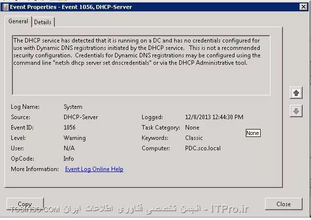

نکته بعدی که میتونه موثر باشه این هست که شما دارید خطای 1056 با توجه به تصویر ارسالی دریافت می کنید ، این خطا زمانی رخ میده که شما DHCP ای که راه اندازی کردید دسترسی های لازم برای بروز کردن رکوردهای DNS و اکتیودایرکتوری رو نداشته باشه ، برای اینکه بتونه اینکار رو بکنه شما باید بهش Credential لازم یا همون Username و Password مجاز رو بدید ، اینکار رو شما می تونید با استفاده از راست کلیک کردن روی سرور و انتخاب گزینه Properties و در نهایت تب Advanced و Credential انجام بدید که یک Username و Password دارای دسترسی رو باید وارد کنید که توجه کنید این Username نباید Expiration Date داشته باشه ، هم می تونید اینکار رو بصورت دستوری با استفاده از دستور Netsh انجام بدید که به شکل زیر انجام میشه :
netsh اینتر رو بزنید
dhcp server ipaddress آدرس آی پی دی اچ سی پی مشکل دار رو وارد کنید
set dnscredentials username domain password نام کاربری و رمز عبور رو وارد کنید
quit
