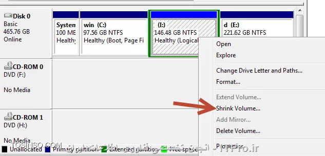

سلام دوست من
برای جدا کردن مجدد پارتیشن هات کلی برنامه وجود داره ولی خود ویندوز هم این امکان رو داره میتونید توی disk managment برید و روی پارتیشن مورد نظر راست کلیک کرده و گزینه shrink volome رو انتخاب کنید

||http://hardware.tosinso.com/files/get/f3476653-a142-483c-8cd4-724cb285644f||
