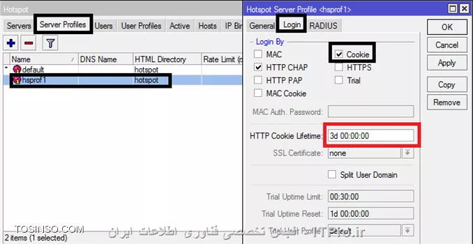

نحوه ی log out شدن خودکار هات اسپات میکروتیک
سلام. خسته نباشید،دوستان چطور میشه تو هات اسپات میکروتیک تنظیم کرد که وقتی کاربر برای دسترسی به اینترنت لاگین میکنه ، فقط مواقعی که به اینترنت دسترسی دارد ، از مقدار زمانش کم شود و موقعی که با بیرون کاری ندارد ، تایمر نندازد ، میخوام کاری کنم که کاربر در طول روز مدام log in و log out نکند . سوال دوم: آیا میشه کاری کرد که بعد از l مثلا 5 دقیقه استفاده نکردن از اینترنت ، بطور خودکار log out بشه؟

واسه ی سوال 2 شما باید به این قسمت بروید و مشخص کنید بعد از چه مدت زمانی که از اینترنت استفاده نمی شود log out کند
||http://network.tosinso.com/files/get/624d417e-09b1-40fb-a933-7d25e2c9c6aa||
