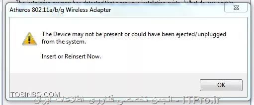

وقتی هم که میخوام نصبش کنم درایور وایرلس رو یه خطایی میاد که توی عکس زدم.

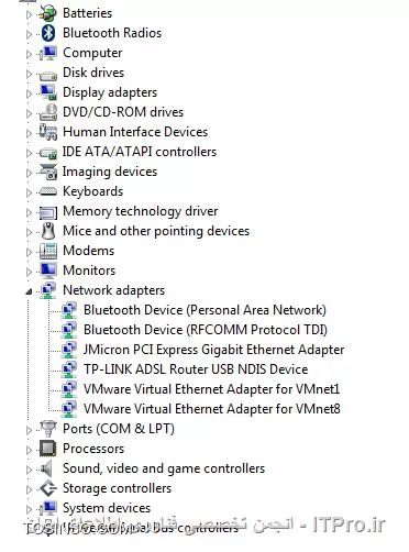

لطفاً یه تصویر از Device manager تون ارسال کنید

این از Device Manger:
