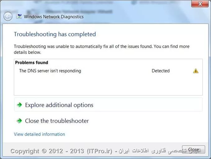

سلام سعید..خوبی داداش...ببین من diagnos گرفتم...
diagnose
دوتا سیستم دارم هر کدوم یه مودم دارن...دوتا مودم رو یک سیستم نیست...
روفتم device manager درایور که نصب هست چون مودم قبلی رو میشناسه ولی Nonpresent Devices رو پیدا نکردم!
دستوری گفتی رو زدم عمل نکرد!
البته shwe hidden کردم ولی خوب فعلا که به نتیجه نرسیدم...
ارور هم 651 میده!
