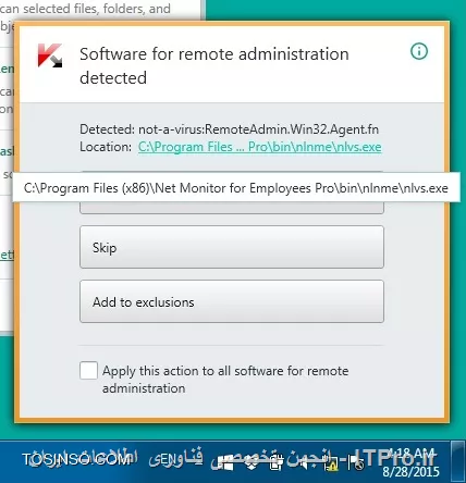

ممنون از اینکه این نرم افزار رو معرفی کردین اما حقیقتا من Net Monitor for Employees Pro رو نصب کردم که آنتی ویروس من مطابق شکل زیر عکس العمل نشون داد
جناب آقای masoud85 !
با سلام و عرض ادب
||http://network.tosinso.com/files/get/26ed03fb-278a-4f0d-b8e0-ddcb31e09137||
درسته که پیغام داده ویروس نیست اما در کل فکر نکنم نرم افزار مطمئنی باشه...
در هر صورت باز هم ممنون.
