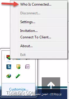

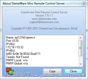

تا اونجایی که من میدونم این نرم افزار قابلیت ورود مخفیانه به ویندوز کلاینت رو نداره چون باهاش همین الان دارم کار میکنم
این نرم افزار یک agent (ایجنت) روی کلاینت ها داره که وقتی طرف داره ریموت میزنه این ایجنت فعال میشه و کلاینت میفهمه که کسی اومده رو سیستمش ضمن اینکه صفحه دسکتاپ کلاینت مشکی میشه.

حتی اگر روی آیکون نرم افزار راست کلیک کنی میتونی بفهمی کی بهت لاگین شده
