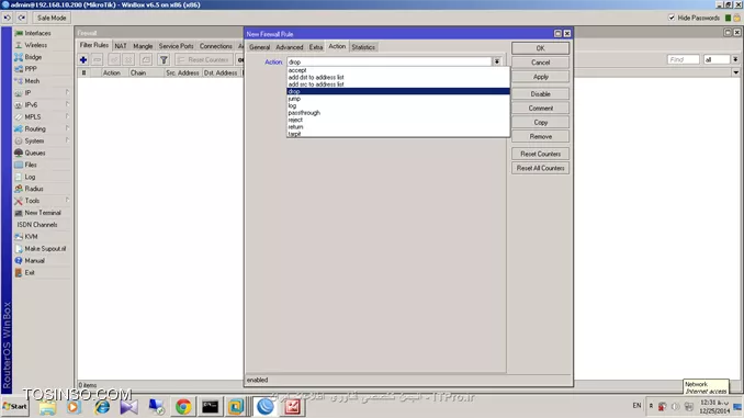

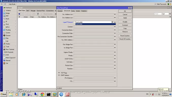

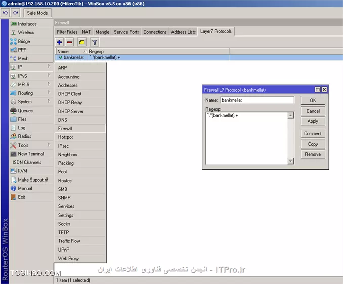

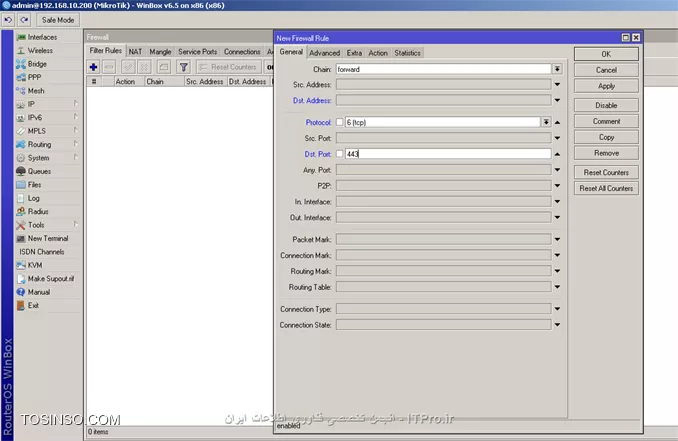

دوست عزیز شما با استفاده از L7 Protocol میتونید اینکار رو انجام بدید.
به عنوان مثال برای بستن سایت بانک ملت (فقط https) ...
ip firewall layer7-protocol add name="bankmellat" regexp="^.*(bankmellat).+"
ip firewall filter add chain="forward" protocol="tcp" dst-port="443" layer7-protocol="bankmellat" action="drop"

مهدی جان سلام
من دقیقا عین تصاویر و خط فرمان عمل کردم ولی بانک ملت باز موند مطمعنی درسته ! آدرس مقصد یا چیز دیگه از قلم ننداختی ؟
من حتی آدرس مقصد و مبدا زدم از این راه خیلی روش کار کردم ولی نشد که نشد
help me plz
