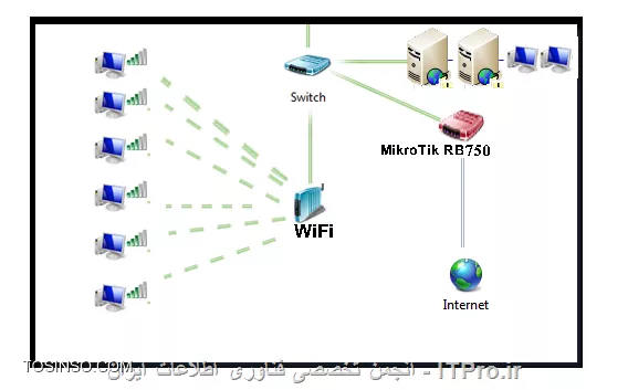

مشکل تصادم در شبکه وایرلس داخلی collision in wireless
یه مشکل تصادم وایرلسی توی یه شبکه هست ، که وقتی کسی فایل سنگین بیش از 200 یا 300 مگابایت کپی میکنه Overhead زیاد میشه و سرعت به شدت میاد پایین
دوستان عزیز چه راههایی رو برای حل این مشکل پیشنهاد میدهید.

||http://tosinso.com/files/get/7499b7ca-6cd8-4b5a-9eda-27b530b96dcc||

از چه سری استفاده می کنی اگه G استفاده می کنی پیشنهاد می کنم از سری N استفاده کن
تعداد access point ها چندتا هست؟
به چه صورت به هم متصل هستند؟

سلام جعفر جان
همه دیوایسها سری N هستند و یک اکسس پوینت linksys wrt160 N استفاده میشه .

این مورد میتونه از تداخل سیگنال باشه ببین تعداد شبکه های وایرلسی تو محدود شما زیاده؟
Channel مورد استفاده اکسس پوینت رو عوض کن ببین این مشکل برطرف میشه یا نه
