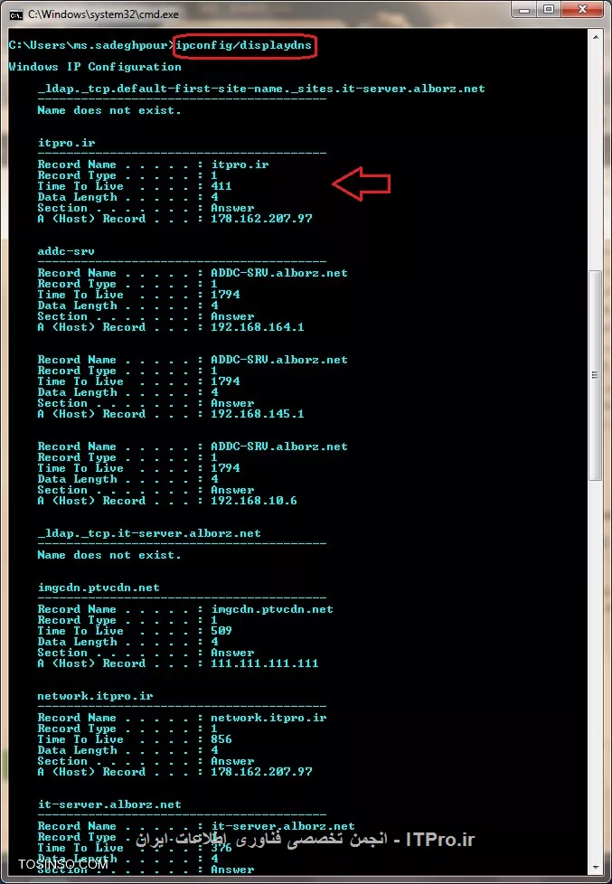

در تکمیل فرمایشات دوستان من یک نکته خیلی ساده رو بگم که جواب مسئله نیست اما فقط توی موارد خاص به صورت لحظه ای می تونه گره گشا باشه (عرض می کنم که این راه کار اصلی نیست) اما در مواردی که واقعاً نیاز به یک Report لحظه ای دارین می تونه راه گشا باشه.
چرا از دستور IPconfig//displaydns استفاده نمی کنین؟
بکمک اجرای این دستور روی Host ، شما میتونین کش موجود در مرورگر کاربرتون رو مشاهده کنید و ببینید که به چه IP Address ها و وب سایت هایی Try داشته.
کش مرورگر
باز هم عرض می کننم که راه کار اصلی این مسئله نیست و فقط در لحظه میتونه گره گشا باشه.

صادق این روش خوبیه اما میتونی همین روشو طوری اجرا کنی که ما پای سیستم کاربر نریم اینو بزنیم یعنی از پای سیستم ادمین اینو اجرا کنیم و کش اونا رو بفهمیم؟
پاسخ در 1393/10/13 توسط
مرتضی جان طبق اطلاعاتی که من دارم بعید می دونم یک همچین چیزی بشه، چون اساس کار این دستور به صورت Locally هستش، مگر این که شما به بهانه انجام کاری و یا انجام دادن نتظیمات خاصی رو اون سیستم RDP بزنین و موقع ریموت شدنتون این دستور رو اجرا کنید و ازش یک خروجی در قالب یک فایل txt بگیرین و اون رو برای خودتون ذخیره کنین.
