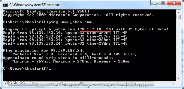

ابتدا توسط دستور cmd در Run به محیط Command Prompt رفته و توسط دستور ipconfig /all ببینید چه آی پی از DHCP دریافت کردید اگر آی پی که میبینید در همون رنج نیست و Gateway و DNS هم تنظیم نشده ، شاید کارت شبکه شما قبلاً با یه آی پی دیگه به صورت دستی set شده و باید اونو به optain برگردونید تا از DHCP آی پی بگیره.
اگر مشکل IP نبود بهتره توسط دستور زیر عمل کنید تا چک کنید شاید مشکل از DNS باشه که صفحه مرورگر سایتی رو باز نمیکنه
ping www.yahoo.com
اگر همانند تصویر زیر پیغام برای شما اومد پس حتماً DNS شما به مشکل خورده یا مرورگر هاتون نمیتونن به درستی کار کنند که باید Reset بشن
||http://network.tosinso.com/files/get/94a1c0c1-c6f4-49f2-94e7-81701ccf3cad||
در تصویر بالا خط قرمز مشخص کننده آی پی سایت ping شونده هست اگر همون آی پی رو در مرورگر تایپ کنید باید سایت مذکور براتون باز شه.
چک کنید سپس اطلاع بدید
