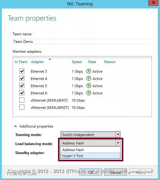

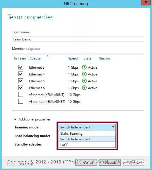

این تنظیمات که در سایت تک نت نشون داده شده، تنظیمات انجام شده توی سروره؟؟

||http://www.tosinso.com/files/get/8455311c-5ed1-4187-95cb-f4d6ef1b3963||
||http://www.tosinso.com/files/get/a65a7ffc-18d1-4cfe-b3a3-f3a40f996fd8||
کارت شبکه هایی که به پورت سوئیچ خورده و active کرده ؟

این تنظیمات در سرور 2012 هست و NIC Teaming رو برای سرویس مجازی سازی Hyper-V فعال کرده ، فقط برای نمونه براتون گذاشتم وگرنه راهنمای کامل نبود.
