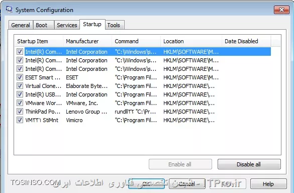

احتمالا شما در تنظیمات Startup بخش msconfig تیک utility رو برداشتین این تیک رو فعال کنید سیستم رو هم ریست کنید حالا کلید ترکیبی Fn+F5 رو بزنید.

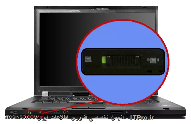

البته درمدل های سری تینک پد معمولا یه سوئیچ سخت افزاری برای فعال کردن وای فای داره
||http://hardware.tosinso.com/files/get/b5e8f7d8-ecc1-43a7-8adc-19fef7a1f6aa||

گزینه utility در این قسمت نیست
لطفا راهنماییم کنید.
