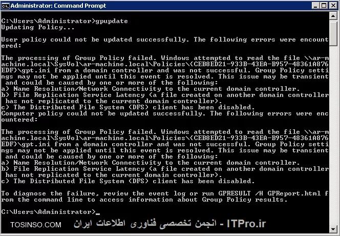

سلام خدمت اساتید محترم
زمانی که دستور gpupdate میزنم پیغام زیر رو بهم میده
||http://tosinso.com/files/get/b11a9cf6-de1d-488f-982f-17628991f417||
ممنون میشم راهنماییم کنید

یعنی باید چیکار کنم؟

تاریخ و ساعت سیستم رو کنترل و تنظیم کن
