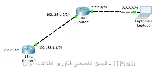

با سلام خدمت دوستان
ممکنه راهنمایی کنید که چطوری میتونم از رنج ip روتر سمت چپ و دست 2.2.2.1 به لپ تاب ip بدم؟؟؟؟
یا بدون dhcp لپ تاب بتونه 2.2.2.1 رو ping کنه

شما باید در هر روتر ip ها را تعریف کنید و در ادامه یک roting راه اندازی کنی مثلا rip ،این سناریو شماست
اما اگر آدرس ها را جابجا کنی مثلا آدرس لپ تاپ در رنج 192 و خروجی روتر در رنج 2 بود آن وقت باید nat راه اندازی میکردی.

همینطور که گفتم با توجه به رنج ip استفاده شده در هر دو سمت روترها که یکسان هستند اگه روتینگ راه بندازی هیچ کمکی به این سناریو نمی کنه
چون اصلا اون لپ تاب بسته ها رو به روتر نمیده که حالا روتر بخواد برای اونا مسیریابی کنه
به طور ساده بگم شما می خوای 2.2.2.1 را از طریق لپ تاب ping کنی
چون لپ تاب این ip را توی رنج خودش میبنه اینطور برداشت می کنه که دستگاه مقصد توی شبکه local خودش قرار داره برای همین با استفاده پروتکل ARP میاد یک بسته Broadcast ارسال می کنه و میگه کسی که صاحب این ip هست mac ادرسشو به من اعلام کنه
با توجه به اینکه لپ تاب مستقیم به روتر وصل هست و بسته broadcast لپ تاب تنها به روتر میرسه و روتر با باز کردن این بسته میبینه که اون ip مربوط به اون نیست در نتیجه اونو drop می کنه و پاسخی به لپ تاب نمیده

چطوری میتونم nat و portforwarding رو انجام بدم تا دقیقا همین سناریو پیاده بشه
پاسخ در 1393/10/17 توسط
مهندس من تو سناریویی که بهم داده شده هدف ping کردن دست چپ router 0 با لپتاپ هستش
چه راهی رو به من پیشنهاد میکنید؟؟؟

این حالتی که شما در نظر گرفتین اشتباه است
روتر عمل مسیریابی بین شبکه ها را برای ما انجام میدن در صورتی شما توی یک شبکه با رنج 2.2.2.0/24 دارید و در وسط این شبکه دوتا روتر گذاشتید
در این حالت لپ تاپ مقصد 2.2.2.1 را در شبکه خودش میبینه و اصلا بسته را به گیت وی (روتر) ارسال نمی کنه
شما باید دو رنج IP متفاوت استفاده کنید سمت راست روتر ها با چپ متفاوت باشه
در صورتی که حتما بخواهید از این ip ها استفاده کنید باید از nat و portforwarding روی روتر صفر استفاده کنید
