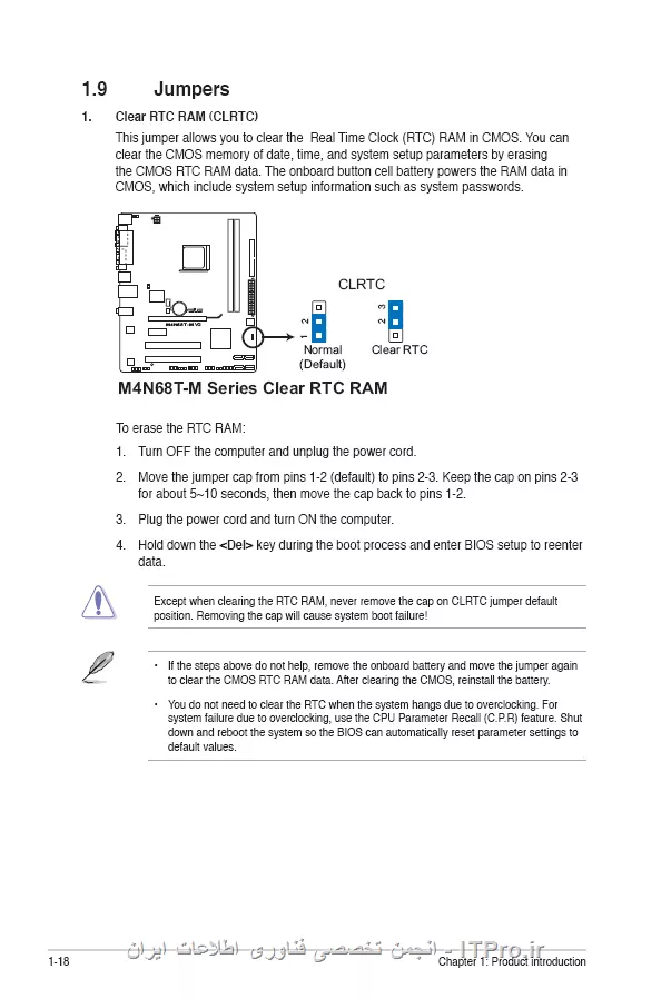

سلام.من مادربورد رو با جامپر كلير آر تي سي (clrtc) كردم (صرفا جهت كنجكاوي) ديگه مانيتور تصوير نميده....حالا چيكار كنم؟

بسیار خب ، توی وب چند راه پیشنهاد دادند ، مثلا در آوردن باتری بایوس برای 5 ذقیقه و یا تغییر جامپر به پین 2 و پین 3 و سپس زدن دکمه پاور برای حداقل 5 بار !! تست کنید اگر جواب داد به ما هم اطلاع بدین .( البته در مورد جامپر قطعا رجوع به مدل مادربورد کار درست تری است تا جامپر ها را اشتباه نزنید )
پاسخ در 1393/10/17 توسط
1) همه تغییراتی که دادی رو برگردون به حالت قبل... مخصوصا جامپیر Clear BIOS ( اتصال یک و دو نرمال) (اتصال دو و سه کلیر)
اگر درست شد که هیچ... اگر نشد
2) چک کن ببین کارت گرافیک و یا رم سیستم احیانا درستت نخورده باشه و شل شده باشه..
3) کلید صفر و یک پاور رو صفر کن کابل برق و کیس رو جدا کن... باطری مادر برد و دربیار... سی ثانیه تا یک دقیقه صبر کن و باطری رو سرجاش قرار بده ( دقت کن که باطری رو از کناره با دوتا انگشت بگیری که قطب مثب و منفی رو لمس نکنی که باعث دشارژ شدن نشی) و برق و وصل کن.. کلید صفر و یک پاور رو یک کن و ببین روشن میشه و تصویر میاد یا نه...
اگر نشد، وقتشه کمی نگران بشی...
