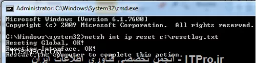

1- بعضی وقت ها ممکنه مشکل شما فقط با ریست کردن TCP//IP درست بشود. برای ریست کردن TCP//IP هم میتوانید با CMD ویندوز انجام دهید.
ابتدا برنامه Command Prompt را به عنوان administrator اجرا کنید ، برای این کار میتوانید در کادر جستجوی که در Start وجود دارد کلمه cmd را وارد کنید ، و سپس روی آیکون cmd کلیک راست کرده و گزینه Run as administrator انتخاب کنید ، حالا باید دستور زیر را تایپ کنید و دکمه Enter را فشار دهید .
netsh int ip reset c:\resetlog.txt

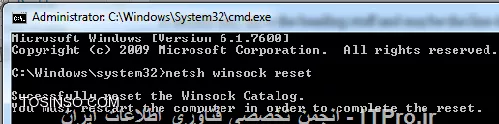

3- Command Prompt رو با دسترسی Administrator باز کنید و دستور *netsh winscok reset * رو وارد کنید تا تمامی تنظیمات شبکه ای شما به حالت اول برگرده

3- Command Prompt رو با دسترسی Administrator باز کنید و دستور netsh winscok reset رو وارد کنید تا تمامی تنظیمات شبکه ای شما به حالت اول برگرده
