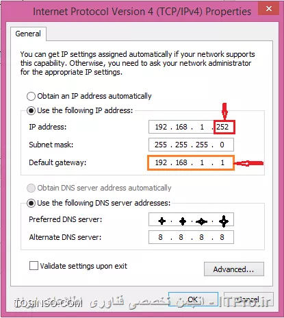

خوب برادر من همینه شبکت به هم میریزه. بعد میای میگی IP هام درسته. نه عزیزم تو یه شبکه نباید هیچ آدرس IP روی دو دستگاه باشه, این دستگاه میتونه مودم، روتر، PC، سرور یا ... هرچیزی که بالاخره کابل شبکه بهش میخوره.
شما آدرس IP یکی از مودماتو عوض کن، به بقیه سیستماتم دستی IP بده. ایشالا مشکلت حل میشه. فقط دقت کن IP ها از یک رنج باشن . برای اطمینان مودم اولت که 192.168.1.1 رو میگیره بقیه رو به ترتیب از 2 الی آخر. طبق توضیحتون شما از DVR برای دوربیناتون استفاده میکنین. IP اونم از طریق Setting/Network یا یه چیزی تو همین مایه ها میتونین عوض کنین. هر دستگاه که از هر مودم میخواید اینترنت بگیره، آدرس IP اونو تو Default Gateway قرار بدین.

یعنی باید آی پی یکی از مودم ها رو تغییر بدم؟
