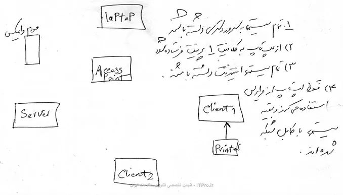

سوالم رو با ارائه یک طرح شماتیک میپرسم.
لطفا به ترتیب و روشن پاسخ دهید.ممنون میشم

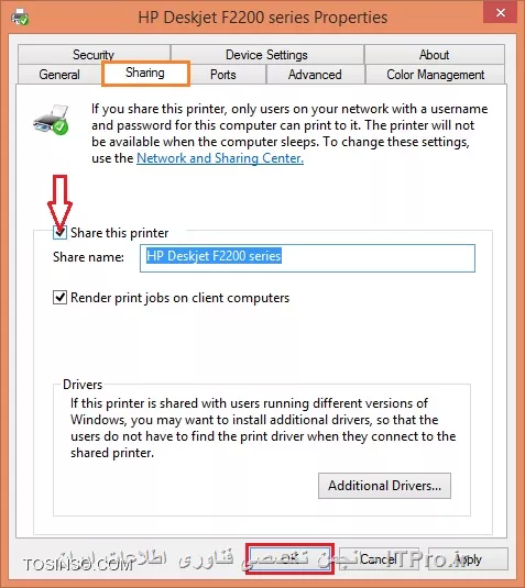

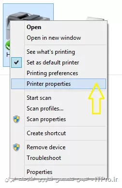

1- اگه تو یه رنج شبکه باشند و فایروال سرور اجازه بده، و همچنین Advanced Sharing Settings تیک های مربوطه زده شده باشه، حتما دسترسی خواهند داشت.
2- باید پرینتر رو Share کنی و بعد تو هر کلاینتی که میخوای اضافش کنی. به Devices And Printers برو و طبق تصاویر عمل کن.
از سرورتون چه انتظاراتی دارین؟ فقط برنامه حسابداری رو شیر میکنین باهاش یا کاربرد های دیگه هم داره؟
اگه کاربردش فقط برنامه حسابداری، که مثل بقیه بهش آدرس آیپی بده و ارتباط باهاش رو تو برنامه انجام بده.
||http://network.tosinso.com/files/get/6a5bb3d7-2286-4029-b364-87cd05131a28||
||http://network.tosinso.com/files/get/e984ec02-4643-46e6-9053-82e44cd28705||

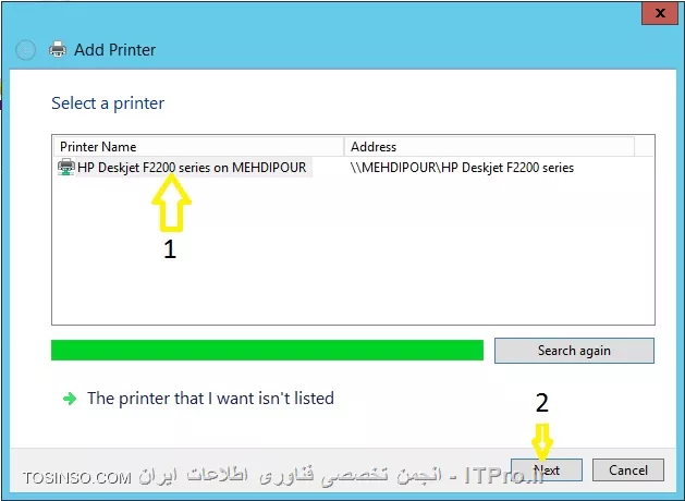

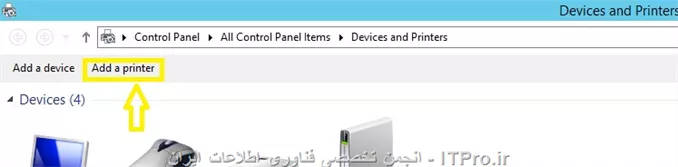

حالا باید تو سیستمی که میخوای اضافه کنی چاپگرو باید به بخش Devices And Printers بری و از اونجا طبق تصاویر زیر اضافه کنی،
||http://network.tosinso.com/files/get/9a908e96-d6c5-42da-9af0-fd6fac2599f1||
||http://network.tosinso.com/files/get/463c0b5f-ff3c-45f2-bfa8-e39694a8ff51||
3- تو Default Gateway همه دستگاه ها آدرس IP مودموتو وارد کن.
4- اگه کارت شبکه وایرلس نداشته باشن از وایرلس نمیتونن استفاده کنن.

سلام.ممنون از پاسخگویی تون
اون AP دو کانال LAN داره .این رو گذاشتن و از یکی از کلاینتها با کابل بهش وصل کردن. تا لپ تاپ بتونه بصورت وایرلس پرینت بفرسته به کلاینت1
اکسس پوینت باید کانفیگ بشه یا اتومات میتونه لپ تاپ رو به کلاینت اول برای ارسال پرینت وصل کنه ؟

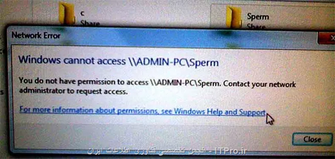

الان همه چی خوبه اما این اشکال چیه ؟ یکی از پوشه ها shared شده اما اینالان همه چی خوبه اما این اشکال چیه ؟ یکی از پوشه ها shared شده اما این||http://network.tosinso.com/files/get/faad5e54-c42f-4c98-a679-c43d9fc218e5|| اخطار رو میده اخطار رو میده

دوست عزیز اون AP اون وسط چیکاره هست (با توجه به اینکه لپتاپ میخواد با Wifi اینترنت داشته باشه ، خب نیازی به Ap نیست مودم Wimax میتونه اینترنت رو به صورت Wifi به لپتاپ بده) البته از نظر مسافت نمیدونم جواب میده یا خیر.
به هر حال شما باید یه سوئیچ بزاری اون وسط .
(سرور میتونه دو تا کارت شبکه داشته باشه یکی از کارت شبکه ها به wimax وصل میشه یکی دیگه اش به سوئیچ وصل میشه)
خط بالا رو نادیده بگیر چون شما میتونی کلاینت های 1 و 2 همچنین سرور و Wimax به اون سوئیچ وصل کنی.
آی پی ها و gateway :
wimax : آی پی = 192.168.1.1
سرور : آی پی = 192.168.1.2 و برای Gateway = 192.168.1.1 و DNS =192.168.1.1 و DNS=8.8.8.8
کلاینت 1 : آی پی = 192.168.1.3 و برای Gateway = 192.168.1.1 و DNS =192.168.1.1 و DNS=8.8.8.8
کلاینت 2 : آی پی = 192.168.1.4 و برای Gateway = 192.168.1.1 و DNS =192.168.1.1 و DNS=8.8.8.8
بریم سراغ لپتاپ ، اگر لپتاپ بخواد به AP وصل شه میتونی AP رو هم به سویچ وصل کنی
اکسس پوینت : آی پی = 192.168.1.5 و DHCP شو روشن میکنی تا هر سیستمی مثل همون لپتاپ خواست وصل شه بتونه و آی پی شو از AP دریافت میکنه البته میتونی آی پی لپتاپ رو به صورت دستی همون شکلی SET کنی
همچنین اگر AP نداشته باشی همون مودم Wimax میتونه با DHCP آی پی رو به لپتاپ بده .
همچنین میتونی به کلاینت ها و سرورت بگی اتوماتیک آی پی رو دریافت کنن و اصلاً نیازی به Set کردن و دردسر های تنظیمات آی پی نیازی نداری میتونی Wimax رو که به سوئیچ وصل میکنی DHCP فعال باشه تا هر سیستمی که به سوئیچ وصل هست بتونه آی پی ها رو از طریق DHCP Wimax دریافت کنه
البته برای اینکه آی پی سیستم کلاینت 1 تغییر نکنه میتونی دستی Set کنی تا زمانی که لپتاپ میخواهد از پرینتر استفاده کنه مشکلی نداشته باشه ، کافیه در لپتاپ به Run رفته و دستور زیر رو بزنی.
\\192.168.1.3
OR
\\client1
البته این مثال بود شما با توجه با نام کلاینت اول و آی پی مربوطه باید تغییرات رو انجام بدی و پس از باز کردن صفحه فوق روی پرینتر Share شده راست کلیک کن و Connect رو بزن البته در این مورد شاید با مشکلاتی روبرو شی مثلاً 32 یا 64 بیتی بودن سیستم ها یا نوع ویندوز که درلینک های زیر میتونی برطرف کنی این مشکلات رو ، ضمناً حتماً یادت باشه قبل از این کار توسط پست بالا که آقای مهدی پور فرمودند پرینتر رو Share کنید .
اگر گنگ توضیح دادم عذر خواهی میکنم امیدوارم مشکلتون برطرف شه و اگر تا حدی نتیجه گرفتی و باز هم ایراد بود در این سناریو بفرمایید.
موفق باشید
پاسخ در 1393/10/30 توسط
پس اینطور که متوجه شدم، یک روتر وایرلس 5پورت می تونه تمام این option ها رو پشتیبانی کنه؟
آیا روتر نیاز به تنظیمات خاصی داره یا خودش تمام سیستمها و حتی وایمکس و وایرلس رو می تونه مدیریت کنه ؟
خواهش میکنم
پیشنهاد بنده حقیر اینه که با توجه که در محیط اداری دارید کار میکنید از Home Group استفاده نکنید چون امنیتش به مراتب کمتر از Work Group هست.
پاسخ در 1393/11/01 توسط
نیازی نبوده این کار رو انجام بدن همون که همه سیستم ها از جمله سرور و Wimax به جز لپتاپ وصل شن به سوئیچ کفایت میکنه
چون AP هم داره وصل میشه به سوئیچ و لپتاپ از AP سرویس میگیره خود به خود همه اینا در یک شبکه قرار میگیرن پس نیازی نیست که کلاینت 1 شما که پرینتر داره حتماً باید با کابل به AP وصل شه .
چون لپتاپ میخواد از Ap سرویس بگیره و میخواد از پرینتر کلاینت 1 استفاده کنه نیازی نیست حتماً کلاینت 1 هم به همون AP وصل شه.
شما همین که آی پی AP رو در رنج شبکه قرار بدید و DHCP رو فعال کنید حله.
فقط یک نکته خیلی خیلی مهم این وسط هست که Wimax اگر DHCP اش فعال هست نباید AP هم DHCP اش فعال باشه به عبارتی دیگه دو تا دیوایس نباید در یک شبکه آی پی پخش کنند اما میشه مدیریت کرد این قضیه رو.
تو Wimax منظور تنظیمات و کنسول wimax هست وقتی وارد میشید گزینه DHCP Enable رو که دیدید همونجا گزینه Start Ip Address و همچنین End Ip address وجود داره که میگه از چه رنجی تا چقدر آی پی میتونه پخش کنه شما برای Wimax این شروع و پایان رو تغییر بده بزار روی Start = 192.168.1.10 و End =192.168.1.100
همین داستان رو روی AP هم انجام بدی فقط فرقش تو عدد هاش هست برای Ap هم:
start ip=192.168.1.101 و End ip = 192.168.1.200
با این تنظیمات دیگه نگران ip Conflit نیستی و همچنین 10 تا آی پی اولت هم دست نخورده باقی میمونه میتونی دستی بدی به اینو اون مثلاً 192.168.1.5 رو میتونی دستی بدی به AP و همچنین از 192.168.1.201 تا 192.168.1.254 هم آی پی دست نخورده داری میتونی بعداً ازشون استفاده کنی.
