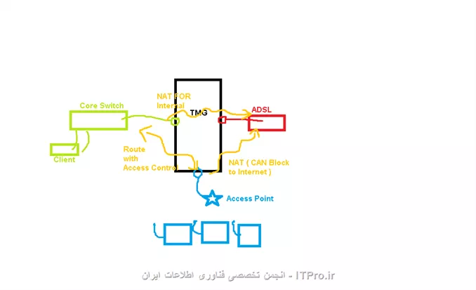

سلام به همه دوستان عزیز
پیشنهاد میکروتیک گزینه جالبی هست ! البته با ISA یا TMG هم خیلی کامل این سناریو میشه کامل کرد. میتونید TMG را توی حالت 3 Legs کانفیگ کنید و در واقع یک شبکه DMZ داشته باشید و یک شبکه اینترنال. خب حالا شبکه وایرلست به عنوان DMZ به دست سوم آیزا وصل میشه و شبکه کابلیت به عنوان اینترنال به دست داخلی آیزا ( TMG) متصل میشه . حالا به کمک Rule ها میتونی به سادگی از DMZ به بستر اینترنت را نت کنی و ارتباط با شبکه داخلیت را روت کنی . حالا دستتون بسیار بازه و می تونی ارتباط شبکه وایرلستو با نرم افزار داخلیت باز کنی ولی اجازه دسترسی به اینترنت را بهشون ندی ! من مشابه این سناریو واقعا تست گرفتم و جواب گو هست . در مورد درخواست دوم هم با یک Redirect ساده این کار انجام شدنیست و به هر آدرسی بخواهید قابل هدایت شدن است .
