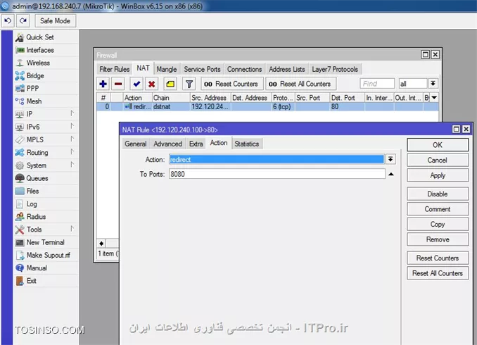

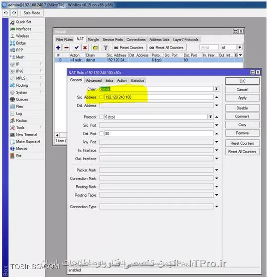

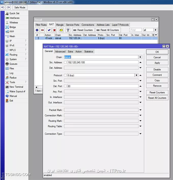

1- ابتدا وارد بخش ip--->firewall---->Nat شده و مانند تصویر زیر یک رول dst-nat ایجاد کنید :
سلام . شما از چند طریق میتوانید این عمل را انجام دهید
الف ) استفاده از webproxy
||http://network.tosinso.com/files/get/00308f41-d0ab-42c3-b4d4-11ea32e7b21e||
||http://network.tosinso.com/files/get/6fa7ef3d-f70f-40d2-b8f6-d703adc2d4c6||

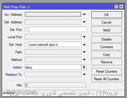

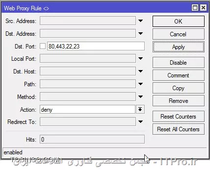

2- وارد بخش ip--->webproxy شده و از تب General ؛enable را انتخاب کرده و مراحل را انجام دهید :
||http://network.tosinso.com/files/get/779a8040-426e-49ec-9e68-91183b835de7||
با توجه به تصویر سوم ، اگر کاربران در شبکه سایت network.tosinso.com را در مرورگر اجرا کنند بصورت خودکار به سایت google.com هدایت خواهند شد ... اگر که میخواهید به طور مستقیم سایت مسدود گردد ؛مانند تصویر زیر عمل نمائید :
||http://network.tosinso.com/files/get/666a7f57-0667-43ef-b741-89fb56a8495b||

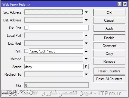

3- اگر که میخواهید جلوی دانلود فایلهای خاص مانند mp3 ، exe و غیره را از  کاربران بگیرید مانند تصویر زیر عمل کنید :
||http://network.tosinso.com/files/get/e2d1f609-8ce1-4e05-aa9c-d050f3ca273f||

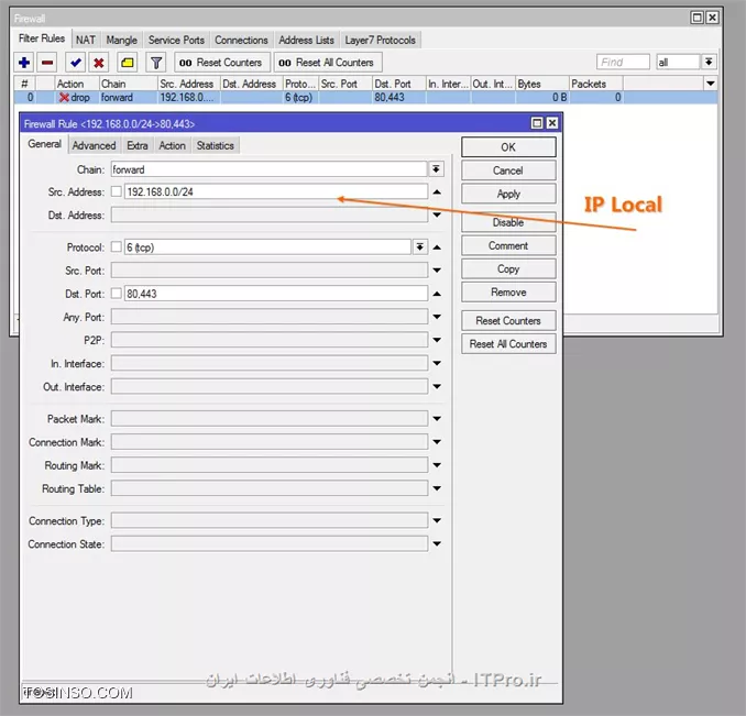

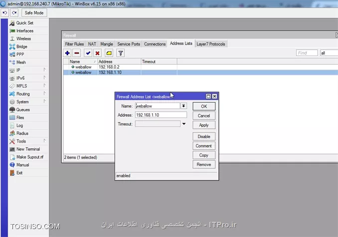

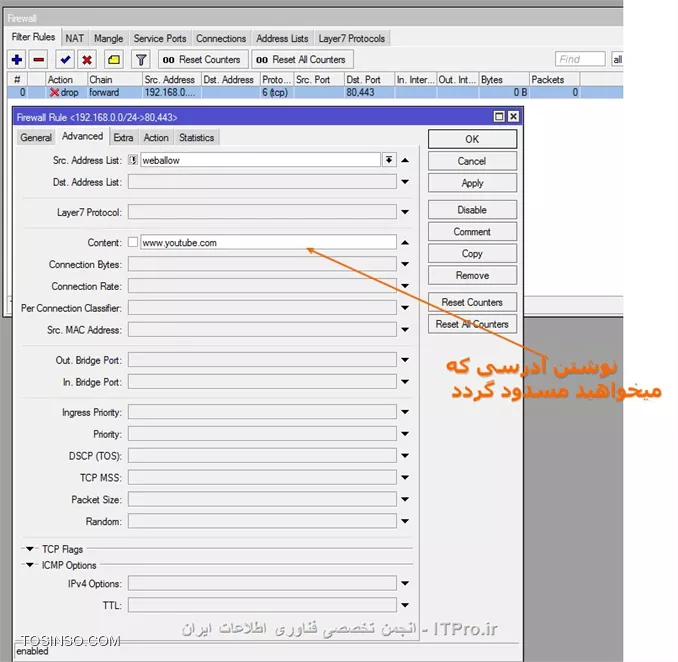

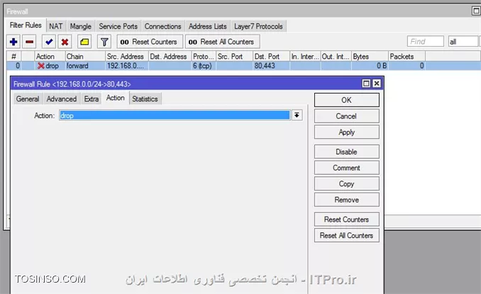

ب ) استفاده از رول اختصاصی در Firewall :
وارد بخش ip--->firewall--->Filter Rules  شده و یک رول جدید ایجاد کنید :
1-
||http://network.tosinso.com/files/get/58292a2b-1815-4b42-8cd0-cd9538d0ddc0||
2-
||http://network.tosinso.com/files/get/95a8ea4b-b143-446a-853d-836347042ea5||
3-
||http://network.tosinso.com/files/get/68d627e9-45a6-4dcb-87f7-3d34ccb8ab60||
4-
||http://network.tosinso.com/files/get/631e9ff9-742f-471e-89f3-737f40bb6ff6||
توضییحات : بطور کلی تصاویر بالا  نشان میدهد که سایت youtube.com را برای همه کاربران شبکه 192.168.0.0/24 ، بر روی پورتهای 80 و 443 ، به جز کاربرانی که در address list با نام weballow  ای پی آنها تعریف شده است با action از نوع Drop مسدود کند.
حالا شما میتوانید همین موضوع را با سایتهای مختلف و پورتهای برنامه مختلف تعمیم دهید ....
1-
2-
3-
4-
1-
2-
3-
4-

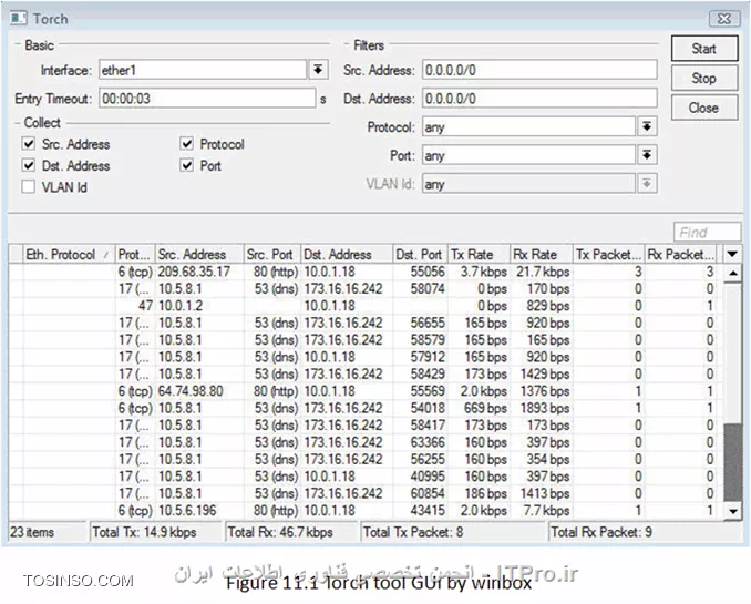

1- برای این کار میتوانید بر روی اینترفیس شبکه داخلی خود در میکروتیک کلیک راست نموده و گزینه Torch را بزنید :
درود ...تا اونجایی که میدونم میکروتیک قابلیت گزارش گیری آدرس سایتها رو ندارد اما IP هایی که کاربران در حال برقراری ارتباط هستند را نشان میدهد .
||http://network.tosinso.com/files/get/c66a7c61-a460-4405-bbde-84995930c7dc||

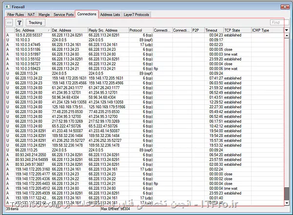

2- روش دوم : از بخش ip---> Firewall---> Connections هم میتوانسید ارتباطات فعال شبکه داخلی خود را ببنید :
||http://network.tosinso.com/files/get/12335b33-1218-483e-992f-5a30f0981b7d||
البته روشهای بالا تنها روشهای موجود نبوده و با جستجویی ساده میتوان روشهای متنوع دیگری بدست اورد ...
