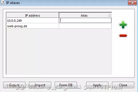

موقع import کردن فایل txt ، آیا هر فایل متنی txt ای را میشود import کرد و یا باید فایل مخصوصی داد؟ شما بعد از وارد کردن فایل به error خوردید ، پس چطور لیست کامپیوترها را نمایش داد؟آیا کار دیگری هم لازم هست؟آیا بر اساس یوزر هم نمایش میدهد؟
این سناریو لاگ های مربوط به hotspot را هم نمایش میدهد. ؟ چون در حال حاضر من هات اسپات میکروتیک را راه اندازی کردم و میخوام بر اساس نام کاربری لاگ ثبت شود

سلام . بالاخره بعد از کلی سر و کله زدن ، درست شد.
یک سوال: من هات اسپات هم راه اندازی کردم ، آیا این امکان را دارد که بر اساس یوزر های هات اسپات ، لاگ ها را نمایش دهد.
چون بر اساس IP نمایش میدهد که بعدا خودم باید برم برای آن IP یک نام ایجاد کنم.
||http://network.tosinso.com/files/get/d246dfd1-a763-46fc-a858-8594d29897f1||

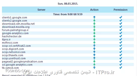

یک سوال دیگر: موقع مشاهده لاگ ها ، کلی لاگ اضافی نمایش میدهد. چطور میشه لاگ ها را فیلتر کرد.برای مثال در این عکس من فقط سایت گوگل و itpro و hashcracker.de رو بازدید کردم ولی کلی سایت دیگر رو هم نشان میده
||http://network.tosinso.com/files/get/5fd78ef4-98ab-4554-adee-b4a9f7f630c8||
پاسخ در 1393/12/17 توسط
نه مهندس هر فایلیرو نمیشه import کرد شما بعد از انجام تمامی مراحل باید یه مدتی رو صبر کنید تا فایل بر مسیر داده شده در داخل فولدر current log ایجاد شود و بعد از import کردن فایل txt. تمامی IP ها رو نشان خواهد داد که شما میتونید از تنظیمات بر روی IP ها یه نام یا username مشخص کنید
در ضمن فرق نمیکنه اگر در داخل MikroTik تنظیماتتون درست باشه همه IP ها رو برای Log میاره
