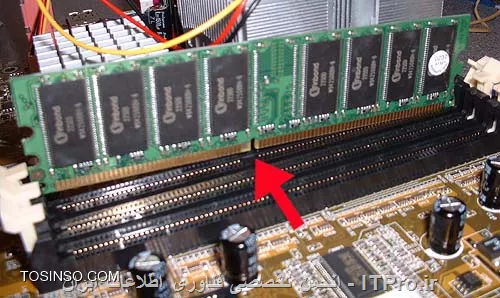

خوب این سوال خیلی کلی هستش و می تونه چند سوال کوچیک ازش طرح کرد یعنی شما می فرمایید هر چهار اسلات رم را با چهار ماژول (حافظه) پر کنید به صورت فیزیکی اگه این طور هستش طبق راهنمایی که در داخل مادربرد شما هستش و توضیح داده شده باید حافظه ها را در داخل ان قرار دید و باید پایه ها رم به درستی در محل اسلات قرار گیرند مانند تصویر زیر :

خواهش می کنم کاربر گرامی، ببیند مادربرد شما تا فرکانس 1600 MHZ را ساپورت می کنه اونم با فاکتور اورکلاک
برای استفاده از رم ها باید فرکانس - حجم - مقدار تاخیر یا CL و نوع چیپ ساخته شده درون این ماژول های یکی باشه و ولتاژ تعیین شده نیز فاکتور های مهمی هستن تا شما بتونید از حالت چینش دو کاناله Dual Channel استفاده کنید یعنی پهنای باند زیادی در اختیار شما قرار می گیرد .
بله منظور از اسلات های حافظه با رنگ های متفاوت یا اصطلاح A یا B این هستش که شما باید از حافظه ها با فاکتور های که گفته در بالا در اسلاتهای یک رنگ قرار گیرند تا از ویژگی های Dual Channel بهره مند شوید
