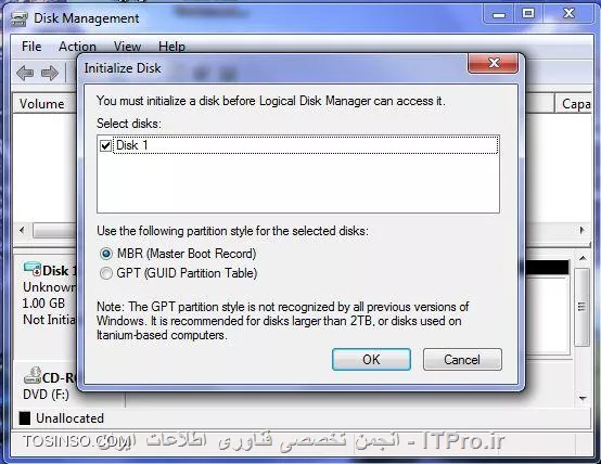

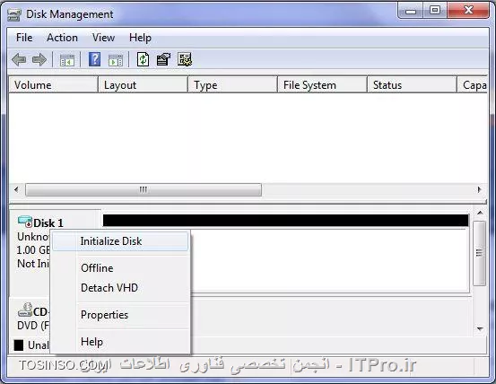

برای شناسایی صحیح ظرفیت هاردهای بالاتر از 2 TB و قابل استفاده نمودن تمام ظرفیت آن ، هارد باید بصورت GPT و Initialize شود . در صورتی که ظاهرا شما بصورت MBR، هارد را Initialize کردید در این صورت بايد كليه پارتيشنهاي موجود حذف و مجدداً initialize كنيد .
برنامه disk management را اجرا کنید و طبق عکس زیر روي دیسک مورد نظر (در سمت چپ) راست كليك كنيد و initialize disk رو انتخاب کنید .

||http://network.tosinso.com/files/get/6959f84c-87b7-481d-933d-62dd5054118b||
 طبق عکس زیر گزینه GPT را انتخاب کنید .
