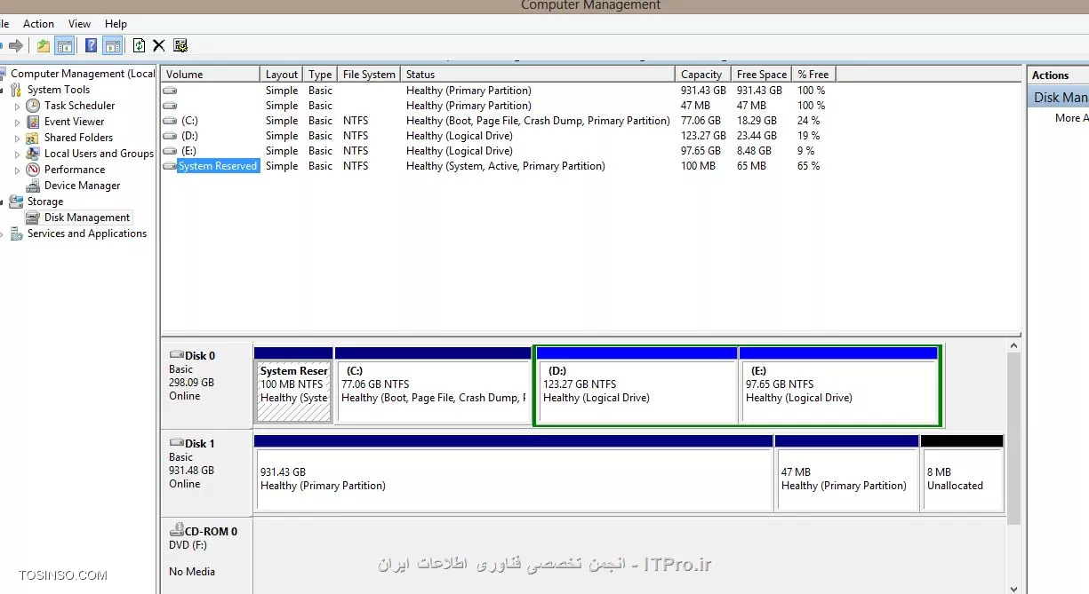

سلام به همه ی دوستان ، من ی هارد اکسترنال 1 ترا از نوع وسترن دارم که الان چندروزه که وقتی به لپتاپم وصل میکنم چراغ هاردم روشن میشه ولی آیکن هاردم داخل my computer نمیاد، قبلا به راحتی توسط لپتاپم شناخته می شد. توی چندتا لپتاپ که ویندوز 8 بودن و یکیشون هم xp بود، تست کردم و در تمام موارد همینطوریه ، وقتی توی قسمت diskmanagement میرم هاردم شناخته شده ولی پارتیشن هاش بصورت عکس مشخص شده توی عکس زیره و وقتی روی پارتیشن هاش کلیک راست می کنم تمام گزینه های قرار گرفته روی کلیک راست بجز delete volume غیرفعالن و نمی تونم گزینه change drive letters and path انتخاب کنم ، عکس disk management بصورت زیره:

ممنون میشم که راهنماییم کنید که چطوری بتونم به فایلهام دسترسی داشته باشم.

سلام، با توجّه به تصویر، به هارد شما، Drive letter اختصاص داده نشده! پس در Disk Management با راست کلیک کردن بر روی درایو هارد، یک Drive letter به آن اختصاص بدهید و مجدداً موضوع را بررسی کنید.

مشکل اینجاست که تمام گزینه های قرار گرفته روی راست کلیک بجز delete volume غیرفعاله و من نمیتونم بهش ی letter اختصاص بدم.

سلام و عرض ادب و احترام ، توی پست آخر لینک زیر جواب دوستان رو کامل دادم :
فقط برای یاداوری :
واقعا یکی از داغون ترین و افتضاح ترین هارد دیسک های اکسترنال هست این وسترن دیجیتال ( Western Digital ) که چون ارزونتر از هارد دیسک های دیگه هست معمولا دوستان خرید می کنند بدون توجه به کیفیتش که بعد از مدتی به مشکل میخورن ، یعنی فقط تو همین تاپیک می بینید چند نفر دارن از مشکلات این هارد دیسک میگن که تقریبا یکسان هست ، اما راهکارش چی هست :
  1. دوستانیکه در Disk Management گزینه Dirver Letter رو نمیبیننن و فقط Simple Volume هست یکی بسازند
  2. دوستانیکه در Disk Manasgement فقط امکان فرمت کردند دیسک رو دارند بزنن Quick Format و فرمت کنند
  3. در هر دو صورت بالا اطلاعات شما بصورت موقتی از روی هارد دیسک شما حذف خواهد شد اما از بین نمی روند
  4. یک هارد دیسک اکسترنال دیگه یا فضایی در دیسک رو متناسب با اندازه اطلاعاتی که روی هارد دارید تهیه کنید
  5. به هیچ عنوان چیزی روی هارد دیسک فرمت شده کپی نکنید
  6. ابزاری به نام GetDataBack رو تهیه کنید و هارد دیسک رو برای ریکاوری اطلاعات انتخاب کنید
  7. بعد از اسکن 99 درصد اطلاعات شما بدون دستکاری بازیابی خواهد شد و به مشکل خاصی نمیخورید
  8. اگر این راهکار جواب نداد ، باید یا به گارانتی یا سرویس های بازیابی اطلاعات مراجعه کنید
  9. در عین حال ترجیحا دیگه از اون هارد اکسترنال استفاده نکنید ( مشخصا دوباره به مشکل خواهید خورد )
