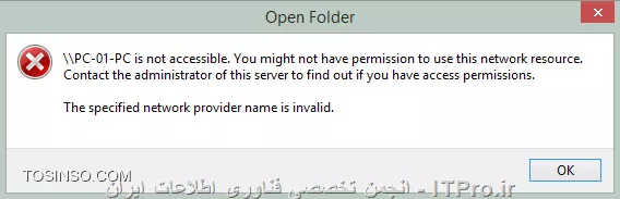

سلام ، چندتا کامپیوتر داخل شبکه دارم به یکدیگر متصلند و همدیگر را به راحتی میشناسند و فولدرهای اشتراک گذاشته شده را نیز به راحتی با هم ارتباط دارند اما یکی از سیستم ها یعنی لب تاپ با ویندوز 8 سایر کامپیوتر ها را میشناسد ولی وقتی روی یک کامپیوتر کلیک میکنم برای ورود پیغام خطا زیر را میدهد در صورتیکه سایر کامپیوترها فولدرهای شیر شده لبتاپ را میبینند و می توانند اطلاعات ان را بردارند یا اطلاعات بر روی ان کپی کنند ولی خود لب تاپ نمی اوانند و پیغام زیر را میدهد :
||http://tosinso.com/files/get/0a850a2e-097d-4730-8a39-eedf395df444||
فایروال خود سیستم + فایروال انتی ویروس n0d32 smart را نیز خاموش کردم درست نشد
workgroup همه سیستم ها یکی است
ping تمامی سیستم ها را نیز دارم
دیگه نمیدونم چی باید چک بشه

مشکل اینه فولدر هایی که share کردم حتی تو network لبتاپ خودم هم نمیتونم باز کنم
با خطایی که عکسش گذاشته شده

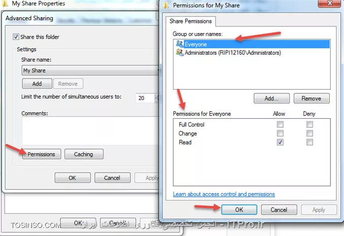

مجوز دسترسی ، تنها ایراد کار شما همینه
فولدری که Share شده مجوز دسترسی به یوزر مورد نظر رو نداده ، چون Error ای که داره میده مبنی بر عدم Permission هست.
راست کلیک کن روی اون فولدری که میخواهید ببینیدش و Prpperties بزن سپس از تب security مجوز لازم رو به یوزر مورد نظر بده یا میتونی یوزر everyone رو انتخاب کنی که کل یوزر هات رو در بر میگیره.
سپس به تب Sharing برو و Advance Share رو بزن و permission مطابق تصویر زیر
||http://network.tosinso.com/files/get/e1bff6a0-d4fc-491e-915c-086135519c43||
