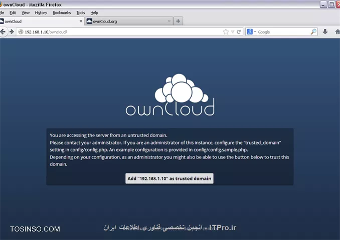

من آی پی سرور رو تغییر دادم این مشکل سمت کلاینت برام پیش اومد.
این راه هایی که رفتم و جوابی نداد :
1- تغییر فایل config.php ( البته باتوجه به توضیحاتی که یک سری از دوستان دادند)
2-اضافه کردن به عنوان trusted site سمت کلاینت
3- اضافه کردن آی پی در active directory domain & trusted
4-گزینه پایین عکس هم که خودش نوشته add az trusted domain چیزی باز نمیکنه .
5- در سایت خودش هم چیزی راجع به ویندوز و مشکلم نتونستم پیدا کنم.
( چون سوال جدیدم مربوط میشه به سوال اولم همینجا پرسیدم لطفا حذفش نکنید.همین جا جوابم رو بدید.خیلی ممنونم)
