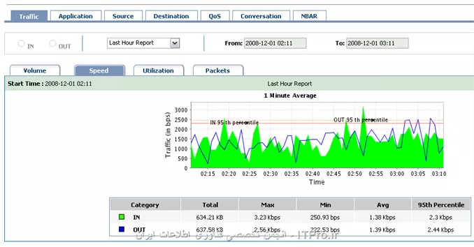

فقط یک نکته منفی در خصوص SNMP وجود داره و اون این هست که این پروتکل نمیتونه بگه چه نرم افزاری چقدر از ترافیک رو استفاده کرده و چه نوع ترافیکی در سویچ زیاد جریان داره ، اگر سویچ شما سیسکو هست بهترین راهکار این هست که شما Netflow مربوط به Switch رو به یک نرم افزار مثل ManageEngine Netflow وارد کنید و تحلیل کنید ، اینجوری قشنگ مشخص میشه چه پورتی چقدر ترافیک روش هست و البته چه نوع ترافیکی روش هست ، چیزی شبیه به تصویر پایین :
||http://network.tosinso.com/files/get/9c47fefd-26cf-43ea-bdfe-69712fbab057||
