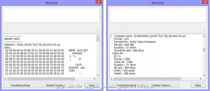

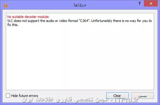

راستش سوالم در مورد باز کردن یه فایل تصویری با ظاهرا فرمت Avi هست که متاسفانه هیچ راهی برای باز کردنش نتونستم پیدا کنم.یکی از دوستان من یه فایل تصویری که از دوربین مدار بسته بانک ظبط شده رو از بانک گرفته و با هیچ برنامه ای نمیتونیم بازش کنیم . فایلهای روی DVD ای که بانک به دوستم داده کاملا سالمه چون دوباره که برده بانک و گذاشته رو دستگاهشون نشون داده. خودشونم نمیدونن با چه نرم افزاری میشه بازش کرد فقط یکی از کارکنای اونجا شماره یکی رو توی شعبه اصلی استان داد که اونم نتونست کمکی کنه حالا میخواستم ببینم کسی میتونه راهنمایی کنه چطوری میشه بازش کرد. با VLC که بازش میکنم پیغام خطای کدک C264 میده که هر چی توی گوگل سرچ میکنم فقط X264 و H264 رو نشون میده اما چیزی به اسم C264 نیست یه کدک هم از یه سایت نصب کردم جواب نداد نرم افزار های VLC,Km player,Quick Time,Playback,MediaCoder,Security Monitor pro رو هم نصب کردم بازم جواب نداد. دو تصویر زیر پیغام خطا در نرم افزارهای VLC و Km Player هست که موقع باز کردن فایل نشون داده میشه.
پیغام خطایی که در نرم افزار VLC نشون داده میشه
پیغام خطایی که در نرم افزار Km Player نشون داده میشه

معمولا دوربین ها با این فرمتی که شما گفتی فایلو ضبط نمیکنند. در اجرا و جابجایی اونا هم مشکلی نیست. حتما با چند تا سیستم دیگه هم تستش کنید. از طرفی هم میتونید مشخصات کامل اون پلیری رو که بانک باهاشون کار میکنه رو ازشون بگیرید...
اگه تونستید پلیرهاتونم دوباره از یه منبع معتبر با کدک هاش نصب کنید شاید فرجی بشه.... :)

فرق چندانی ندارند. من فکر میکنم مشکل کار شما از کدک نیست. نام فایلتون رو از عکس هایی که گذاشتید، دیدم.. یک نام دراز و بی فرمت... بی دلیل این حرفو میزنم اما بوده زمانی که من نام فایلو عوض کردم و مشکلم حل شده... نه به عنوان راه حل ولی فعلا میتونید این کار تجربی رو هم تست کنید.
