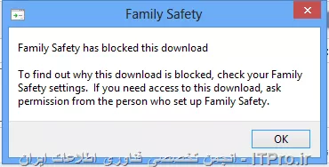

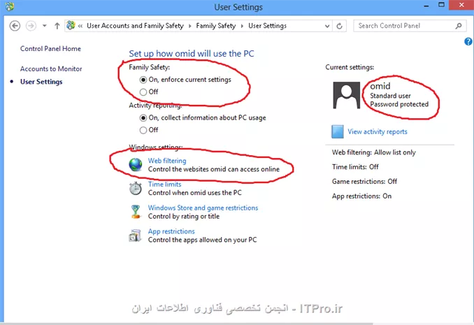

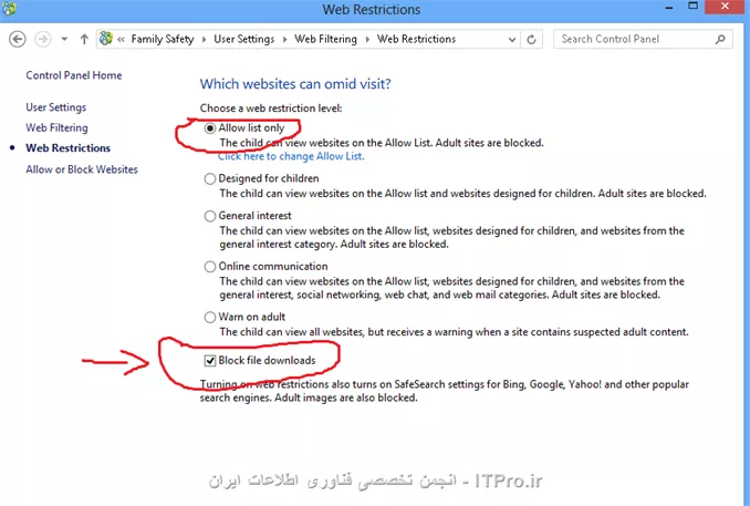

سلام دوست عزیز ، اگر از ویندوز 7 یا 8 استفاده کنید این کار شدنی هست ! کافیه قابلیت Parental Control یا همون Family safety را برای یک کاربر خاص فعال کنید و تنظیمات Web Filter را روی Allow List only گذاشته و تیک مربوط به Block File Download بزنید ، با این کار اولا کاربر فقط به سایت هایی که Allow باشند می تواند برود ، دوما امکان دانلود برای آن غیر فعال است . البته در ویندوز 7 مجبور هستید که یک نرم افزار از مایکروسافت به اسم Live Essential دانلود و نصب کنید تا این امکان به قابلیت های Parental control اضافه شود و البته اعمال این تنظیمات هم از طریق اکانت مایکروسافت و البته با جزئیات کامل قابل استفاده است ، اما در 8 این امکان داخل خود ویندوز است . تصاویر را ملاحظه بفرمایید:
f1
f2
