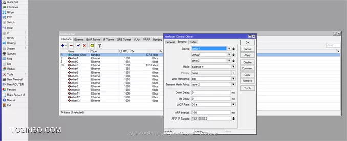

با سلام خدمت دوستان،من میخواستم 2 تا لینک E1 رو که هرکدوم 2 مگابیت پهنای باند دارند رو با هم تلفیق کنم و پهنای باند رو به 4 مگابایت افزایش بدم، برای اینکار 2 عدد RB100 تهیه کردم و عمل bonding رو روی پورتهای مشخص انجام دادم.
تنظیم RB سمت دفتر مرکزی

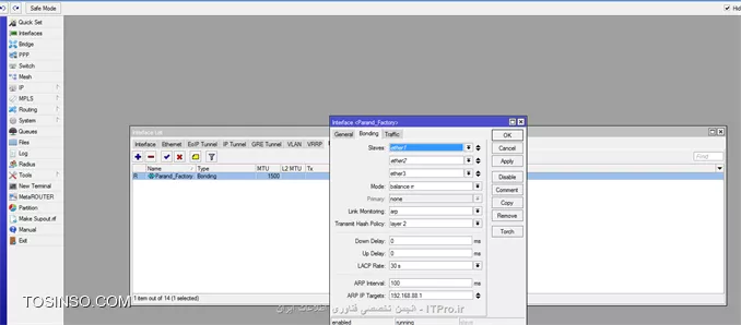

تنظیم RB سمت شعبه
ولی متاسفانه ترافیک روی لینک ندارم. میخواستم خواهش کنم راهنمایی کنین. با تشکر

به اینترفیس ether1 , ether2 آی پی نباید بدی!!! اینترفیس Ether3 رو هم از Slaveها حذف کن ، با کامند های زیر هم میتونی بایند کنی
[admin@Router1] interface bonding> add slaves=ether1,ether2
[admin@Router2] interface bonding> add slaves=ether1,ether2
[admin@Router1] ip address> add address=172.16.0.1/24 interface=bonding1
[admin@Router2] ip address> add address=172.16.0.2/24 interface=bonding1
برای تست هم این دستور رو بزن :
[admin@Router1] interface bonding> /pi 172.16.0.2
البته آی پی ها رو عوض کن و برا خودت رو بزار موفق باشید
